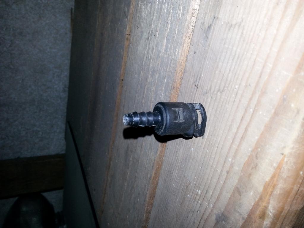

Jestem po wymianie rozrządu i przy okazji termostatu. Mój problem z niedogrzaniem silnika jest podobny jak wcześniej. Tzn. teraz silnik osiąga wyższą temperaturę niż wcześniej ale i tak jest niedogrzany. Założony termostat to jakiś Vernet (ponoć dobry). Sam go wymieniałem i uszkodziłem taką dziwną złączkę post-131204-0-73455500-1482071516_thumb.jpg
a na to wężyk (cienki) który idzie do zbiornika wyrównawczego. Ktoś wie za co ten element odpowiada? Czy jest konieczny. Teraz go pominąłem i wężyk założyłem bezpośrednio na termostat.
Na tej "złączce" są takie napisy: PAGF30 oraz 05306BC.
Nowy termostat był z czujnikiem temperatury. Może termostat jest sprawny tylko ta złączka jest konieczna?

Złączka ma ułatwić demontaż węża od układu chłodzenia. Jeżeli wąż założony bezpośrednio na króciec nie ma śladów przecieku to może tak pozostać.
Co do złączki to takiej odpowiedzi się spodziewałem :)
