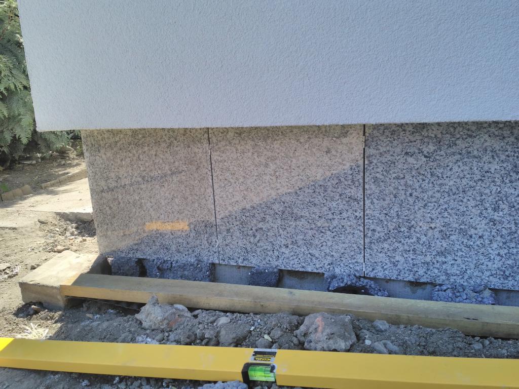

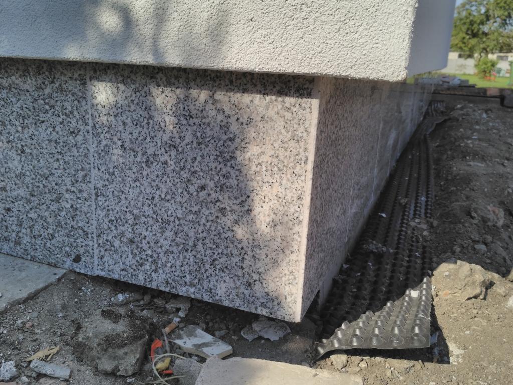

Parapetów niestety nie mam, zaokrąglony na brzegu (od czoła), a kolor identyczny jak podmurówka (notabene za 100zł/m2):
To jest chiński granit. Nieco bardziej nasiąkliwy niż ten ze Strzegomia, ale naprawdę ładny (ma taką domieszkę różowego)
Jedno z okien mam długości ponad 2m i osadzone na ok 50cm. Jak chciałem kupić najtańszy parapet granitowy u kamieniarza policzyli mi 600zł  ;l
Zrobiłem z 4 kawałków i kosztowało mnie to 160zł  ;)
Można pomyśleć, że fugowany wygląda kiepsko a wyszło super  ;)
