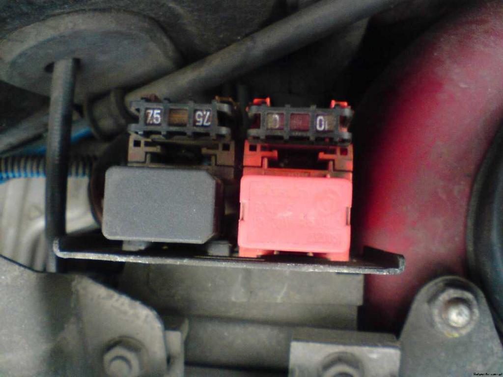

Chyba znalazłem winowajce ale potrzebuje potwierdzenia kogos kto ma wieksze pojecie o elektryce ode mnie
Za co odpowiada czarny przekaźnik przy kompie na 90% jest powiazany z pompom paliwa bo po przekreceniu kluczyka słychac pstryk i załacza sie na chwile pompa wtedy pobór pradu jest ok 10 A  po wyłaczeniu kluczyka słychac pstyk i  pobór spada na 0,75A ale jak wyjme ten przekaźnik i włoże go ponownie pobór jest 0 A (bezpieczniki od audio swiatełek itp wyjete) Czy to moze byc uszkodzony przekźnik czy pompa lub cos innego za co on odpowiada ?
jest 10A bo pompa paliwa sie zalacza po przekreceniu kluczyka na chwile. Przekaznik ten wylacza sie po ok 2-3min po wylaczeniu stacyjki
Tak te 10Apo właczeniu stacyjki to logiczne i jest OK .  Pompa chodzi 2-3 sekundy i sie wyłacza a przekaźnik trzyma te 0,75A jeszcze 2-3 min ? Nie 2-3 sekundy po wyłaczeniu kluczyka ? Czyli ten pobór  0,75A po 2-3 minutach powinno zniknac ? a czy jest opcja ze przekaźnik moze sie zaciac zawiesic i trzymac to napiecie cały czas?
Rusala, u mnie to sprawdzaliśmy ;) Do tej pory nie rozwiązany problem. W moim przypadku to odłączeniu czerwonego przekaźnika problem znika i aku nie jest rozładowany.
Heh, niezbadane są wyroki italiańskiej elektryki :hehe:
A co do tego przekaźnika włączającego pompę - gdyby się zacinał to pompa tez by chodziła cały ten czas jak przekaźnik jest "zacięty".
