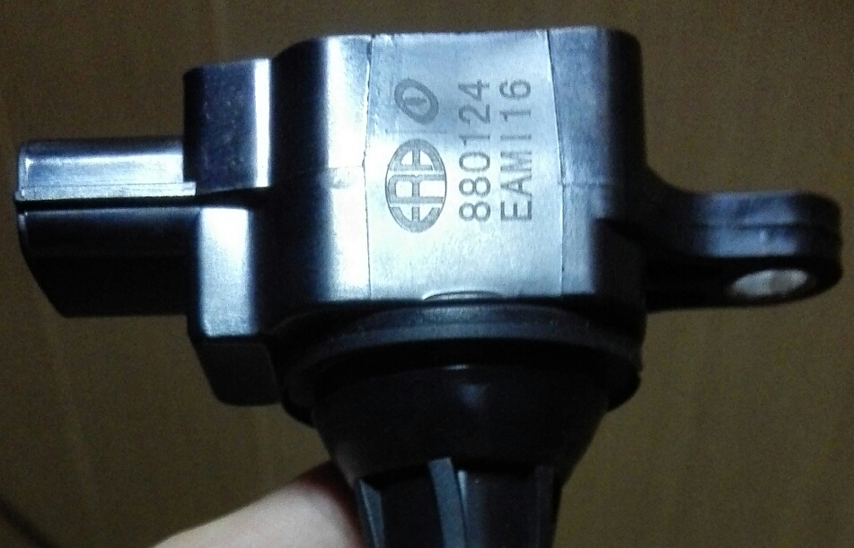

Wymienione swiece pomogly na 60km, drugi meChanik stwierdzil ze jedna z nich nie dziala, cos tam poczyscil ale niespecjalnie to pomoglo, komputer bledow nie pokazuje. Auto ma 350kkm przejechane serwisowan regularnie w ASO ale oni nie maja pomyslu.

Pojechal wlasnie do kolejnego mechanika, kazalem pozamieniac,cewki i podobno jednaa nie dziala, ale ze komputer tego nie pokazywal? Teraz trwaja ppszukiwania oryginalnej cewki bo w ASO nie ma...

Jak sie okazalo naprawilem bryke nawet jej nie widzac.
tzn zakladajac juz ja widzialem ale diagnoza w ciemno byla - cewka.
z racji koniecznosci szybkiego uruchomienia auta wybor padl na jedyny dostepny zamiennik :(
btw co ile czasu/km powinno sie w tym silniku wymieniac swiece / cewki?
Czesc problemu usunieta, ale nadal jak auto stoi na D(drive) i hamulcu to obroty spadaja do 500 i czuc wibracje, choc nie zawsze tal jest...
