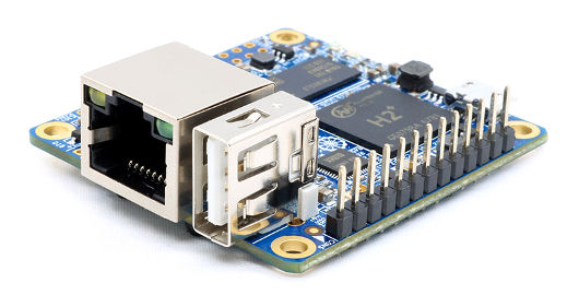

Czym to lutowac ?
Lutowalem dzisiaj do tego kabelki i tak opornie szlo.
Co zakupic, jakie smarowidlo zeby to pieknie szlo ?
"metalu" tam jest bardzo malo...
Te piny powinny już być pokryte/pobielone cyną więc powinno iść bez problemów zwykłą cyną z topnikiem tzw. tinol najlepiej cynowo-ołowiowy. Można się jeszcze posiłkować kalafonią.

Zwykła cyna i porządna lutownica. Jakim grotem lutowałeś? jeśli cienkim szpicem to trzeba mieć trochę wprawy... dużo łatwiej powinno Ci iść grotem płaskim któym z łatwością rozgrzejesz pole cynowe >>>KLIK<<<

Tam powinny być otwory - wkładasz kabelki zarobione i pobielone w otwory i cyk cyk lutownicą w jednej ręce, cyną w drugiej.
Tak, jak tu:
A swoją drogą tam się lutuje port zdaje się?

przeciez to klasyczny raster 2,54mm pod gold piny.
to idzie zlutowac kazda lutownica.
zwykla oporówka 30W za 16zł dla mnie była by najlepsza.

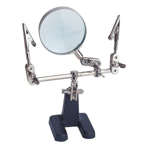

A płytkę trzyma się w trzeciej ręce.
Normalnie takie rzeczy dalo rade bez problemu polutowac 5W lutownica i zwykla cyna 60 0,7-1mm.
Transformatorowka tez ok i używam. Jednak grot jest spory no i moc spora. Wiec trzeba ostrożnie. Przewody przylutowalbym powierzchniowo. Czyli pady najpierw zalał cyna- utworzą się jakby kuleczki. Nastepnie w jednej rece pobielony przewod dotykasz do cyny na padzie a grotem jedynie rozpuszczasz cyne. Wystarczy doslownie sekunda moze dwie i zabierasz grot. Cyna zasycha i masz gotowe.
Przewlekanie przewidow przez pady i lutowanie kazdego jest zwyczajnie upierdliwe. Do tego jest bardziej prawdopodobne polaczenie sasiednich padow. A to czasem siezko poprawić.

z tym powierzchniowym to dobry pomysl
