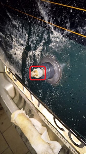

Udało się odkręcić nakrętkę :) Uff :) Tak to teraz wygląda (jak w załączniku).
Powiedzcie czy jeszcze coś trzeba odkręcić? Czy mam już to gotowe pod nową wycieraczkę? Bo zastanawia mnie ten zaznaczony element. Hmmm... :/
Tylko to wygląda na "nieruszalne" ;)
Tulejka jest częścią ramienia wycieraczki.Wykonana jest prawdopodobnie ze stopu aluminium. Jak nie będzie chciała zejść spróbuj delikatnie przeciąć szlifierką kątowa.
Jutro pojadę gdzieś kupić to ramie wycieraczki. Ciekawe czy kupie bez problemu? Czy będzie trzeba zamówić? I wtedy zobaczymy, czy ta tulejka jest w nowej wycieraczce.
