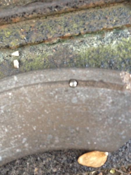

Tarcze przetoczyc albo wymienic. Zaciski do regeneracji i dokladnego czyszczenia.
Znajomy w Suzuki Swift miał taka niespodziankę, kulka z łożyska zatopiona w klocu hamulcowym.
post-152147-0-59105400-1483884456_thumb.jpgpost-152147-0-47852300-1483884547_thumb.jpg
