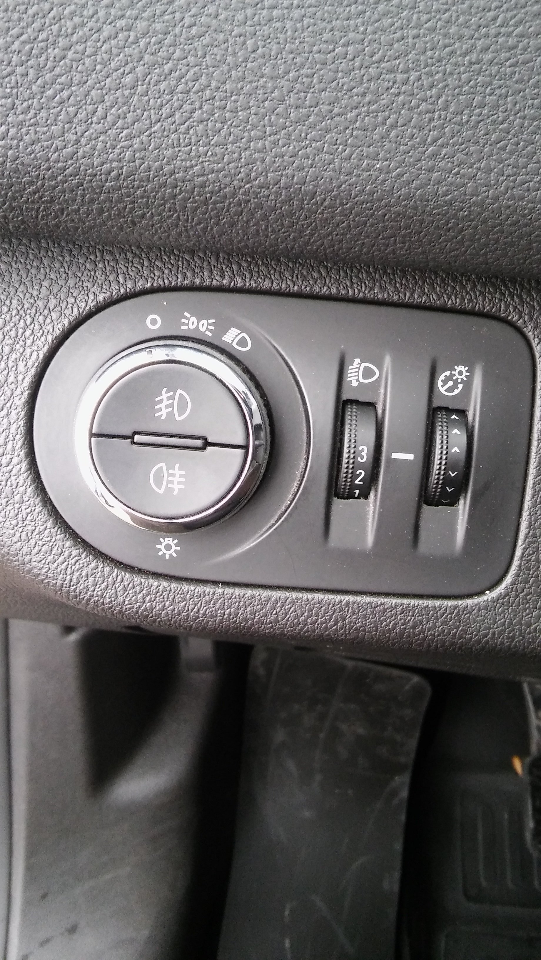

mam taki przełącznik w instrukcji nie spotkałem się z tym typem , co oznacza ta lampka na dole , bo tego w instrukcji też nie ma ?
A po za tym  mogę przełączać tylko w trzech trybach
Edytowane przez szaher
Pokrętło tylko pracuje w trzech trybach - wyłączone, pozycyjne, mijania.
A żaróweczka na dole to symbol - piktogram, że to coś służy do obsługi świateł.
Edytowane przez lessero
I na pozycji mijania po wciśnięciu mgielnych , powinno coś zadziałać ? a nie działa :(
a ja znalazłem w instrukcji ten przycisk......

Podsumowując:
Po wciśnięciu górnej części działa przód.  Dolnej tył. Przynajmniej powinien przy przekręconym kluczyku i włączonych światłach mijania. Jeśli nie działa to sprawdzamy bezpiecznik, przekaźnik i ewentualnie czy w ogóle mamy żarówki w przeciwmgłowych.
Rozwaliłeś mnie z tymi żarówkami , kurde w ogóle na to nie spojrzałem ;]Dzięki wszystkim za podpowiedzi jak rozwiąże ten problem to napisze gdzie była przyczyna . Pozdro :)
Temat ogarnięty:) Problem był z mojej nie wiedzy należało przytrzymać przycisk dłużej około 5sekund i światła się zapalają :hmm:
Jeśli auto świeżo ściągnięte i po blacharce to wszystko możliwe.
U mnie przycisk działa natychmiastowo - nie muszę przytrzymywać dłużej.
