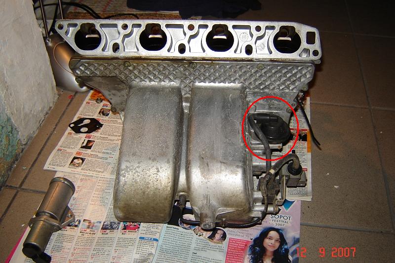

3. Coś wiadomo? Na forum Opla (http://forum.opel24.com/topic/26000-kody-bledow-czyli-wstretna-zolta-kontrolka-silnika/) udało mi się odnaleźć taki opis, ale nie wiem na ile to odpowiada dieslowi....
1110 Zawór regulacji zmiennej długości kolektora dolotowego l
Nie jestem zarejestrowany, więc nie widzę zdjęć. Z opisu wynika, że gość miał odpiętą wtyczkę. Jakieś poglądowe zdjęcie gdzie to może być w 1.7CDTi?
Dzisiaj próbowałem zlokalizować coś podobnego u siebie, ale mróz nie pozwolił poświęcić dużo czasu na poszukiwania. Ktoś może dysponuje zdjęciem gdzie tego czujnika szukać? Próbowałem po częściach na allegro, ale poległem.
