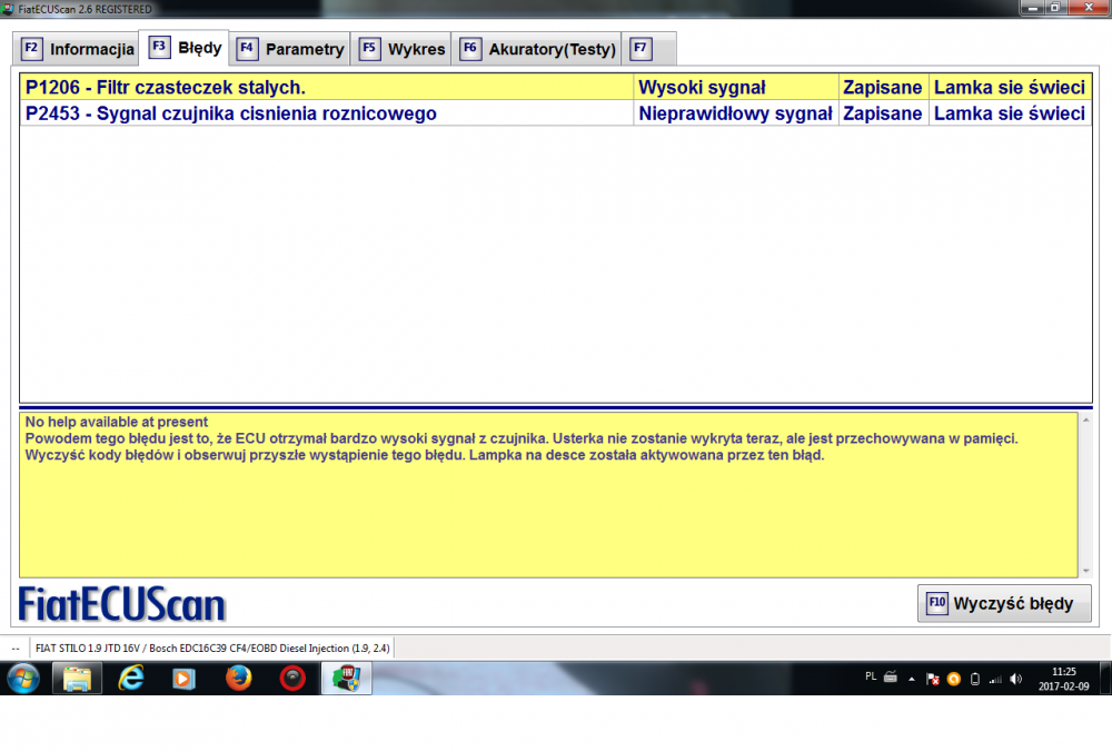

Witajcie.
Czy moglibyście mi pomóc w interpretacji błędów (w załączniku). Otóż jadąc sobie dość żwawo pojawiła się kontrolka silnika i auto straciło całkowicie moc. Po zgaszeniu i ponownym odpaleniu check dalej sie pali ale auto ma moc po czym po około 1-2 km znów wchodzi w tryb awaryjny. Po podpieciu pod kompa błędy P1206 oraz P2453. W czym problem?Bez tytułu.png
Stawiam na problem z zapchanym  DPFem. Jeżeli możesz to zrób wypalanie serwisowe.

wczoraj na trasie dpf sam mi się wypalił. Błędy pokasowałem, kontrolka silnika zniknęła. Dzis zrobiłem około 150km, momentami z prędkością 140-150 km/h i jak narazie spokój. Wrzucam jeszcze screen z parametrami z FESBez tytułu.pngdziś znów pokazał się błąd czujnika różnicowego. Dodatkowo po podejrzeniu parametrów ciśnienie wynosi 0mbar.
Edytowane przez lorak06073
czy błąd ten sam P2453?
a jak przegazujesz to ciśnienie rośnie?, jak jest wtedy wartość?
posprawdzaj wężyki idące z DPF'a do czujnika różnicy ciśnień, być może coś nie tak z samym czujnikiem
Tak, chodzi o błąd p2453. Dziś rano ciśnienie z tego czujnika wynosiło 0 mbar. Pojechałem na kanał, posprawdzałem te przewody i wyglądają na całe tylko jeden był już klejony taśmą izolacyjną i najprawdopodobniej w nim tkwi problem. Na szybko pokleiłem go po januszowemu. Ciśnienie na postoju w granicach 4 mbar. Po przygazowaniu wzrasta.
A orientujecie się czy ten czujnik trzeba adaptować. Szukałem w FESie ale nie ma takiej opcji.
No to masz chyba winowajcę, do wymiany przewody ciśnieniowe.
I chyba niepotrzebnie zerowałeś Hodometr wymiany DPF, u mnie jest on zbliżony do licznikowego.
Troszke faktycznie niepotrzebnie. Dlatego też pomyslałem ze potrzeba ponownie adaptowac ten czujnik.
