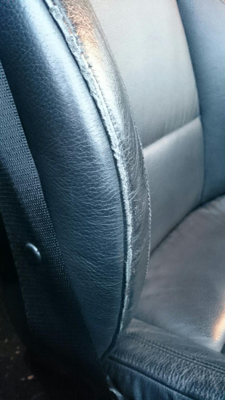

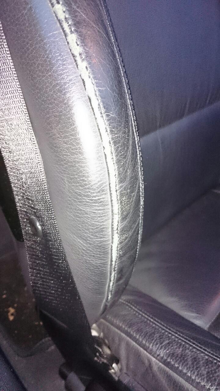

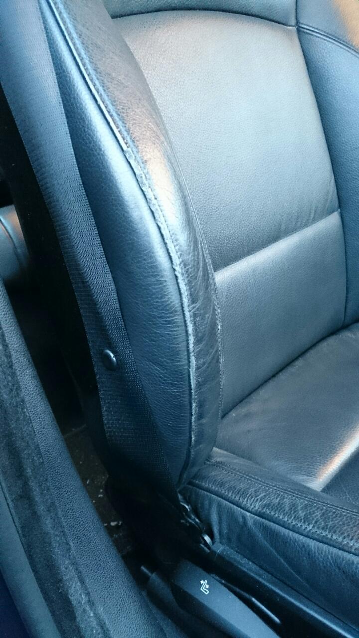

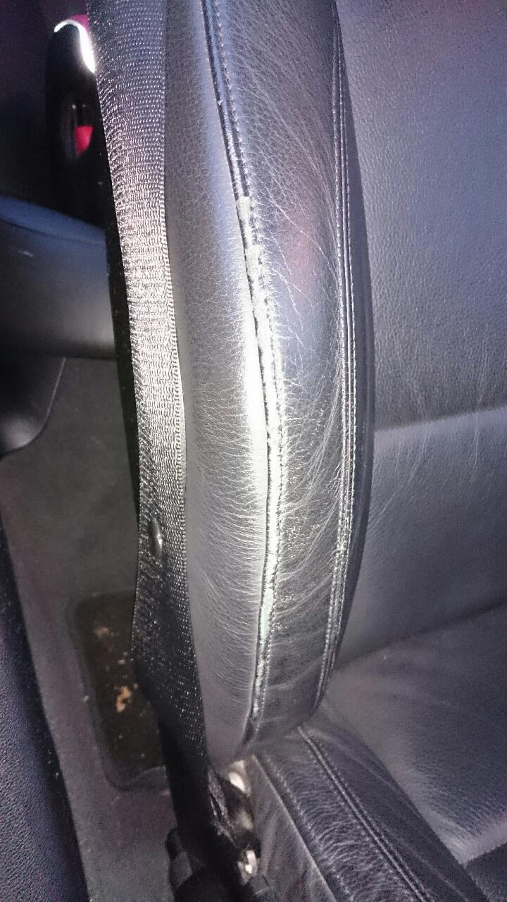

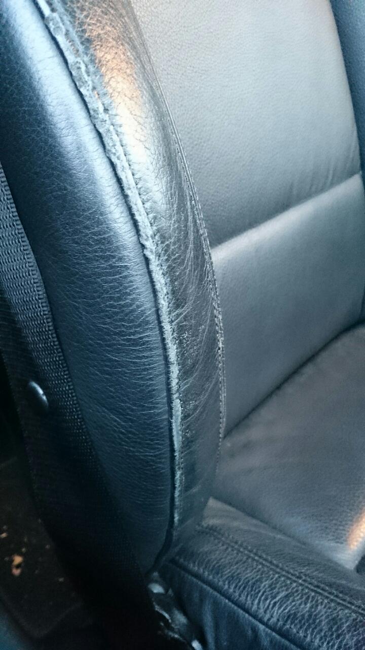

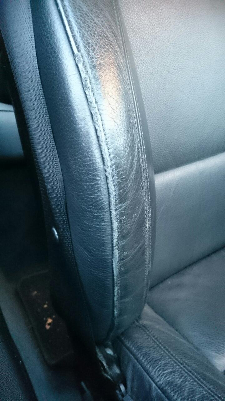

Czy ktos mi moze doradzic, jak naprawic takie uszkodzenie?
Tapicerka to czarna Dakota w BMW.
Za dużo nie widać na tych zdjęciach, ale ja bym to przeleciał czarną czy jakimś podobnym kolorem do tej tapicerki wilbrą i jak wyschnie, całość przepolerował preparatem do skór. Na cokolwiek  więcej szkoda czasu i pieniędzy.
Problem sa ubytki na szfie...
Chyba na szefie? ;)
Nic z tym nie zrobisz. Tylko wszyć nowe. Zupełnie nieopłacalne. Już lepiej poszukać innego fotela.
Pojedz do jakiegos centrum detailingu. Koledze we wro przy duzo wiekszym ubytku za 500 pln zrobili tak ze boczek wyglada jak nowy
Detaling sie klania. Ten koleszka co w tvn turbo w samochod kup i zrob cuda robi z bardzo zniszczona skora. Jak po taniosci to trzeba do garbarni sie udac i jakis preparat kupic.
Zacznij od youtube - powinieneś tam znaleźć sporo filmów instruktażowych jeśli chciałbyś to zrobić we własnym zakresie.
Wersja po skrajnej taniości - kupić takie zestawy na allegro do renowacji skóry - tańsze od 2 dyszek, droższe okolice 4, ale nie opłaca się droższych bo dodają jeno naparstek acetonu i jakiegoś innego odtłuszczacza/rozpuszczalnika.
Sam tym robiłem kierownice oraz siedzenia - efekt przechodzi najśmielsze oczekiwania, jak na 2 dychy - kiera jak nowa, a tego typu przetarcia też nieźle maskuje - zestaw składa się z farby bazy oraz bezbarwnego, są jeszcze ze szpachlą - ale tego nie testowałem.
