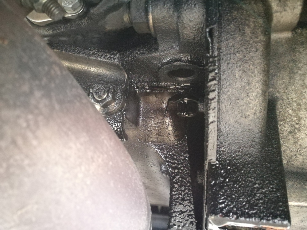

Witam, ostatnio zauwazylem ze zostawiam male plamki oleju po krotkich odcinkach, po trasie 200km nic nie zostaje.
Pod stilonem widac ewidentnie ze sie poci na laczeniu miski i bloku silnika przy samej skrzyni biegow i olej scieka na mocowanie rury wydechowaj a nastepnie na oslone.

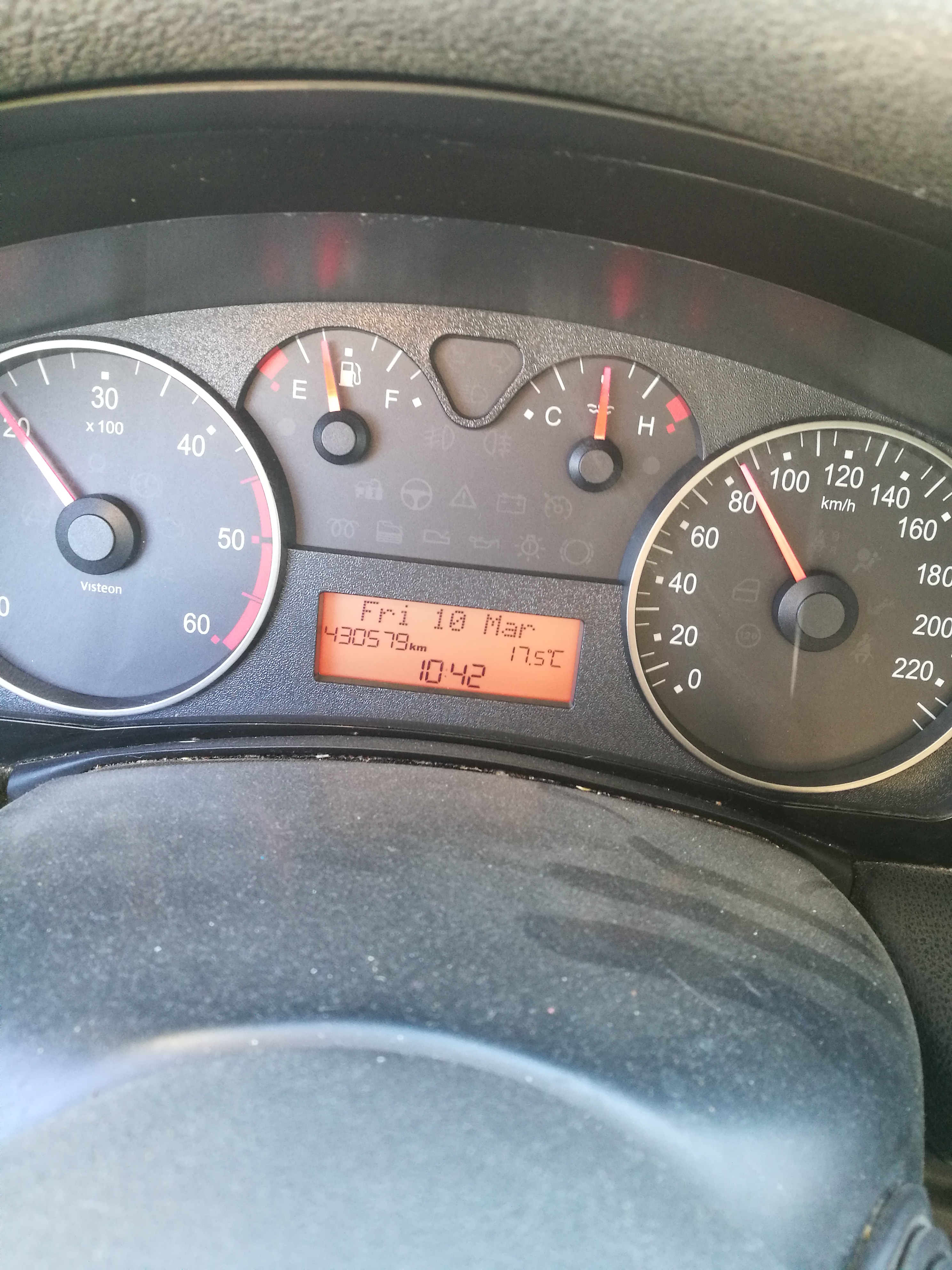

Mam 430k km z fabrycznym sprzeglem i jeszcze nigdy nie musialem tam nic rozkrecac. (turbo tez fabryczne)
Moj problem jest taki, ze nie wiem jak dostac sie do 2 srub od miski olejowej ktore sa przy kole zamachowym  Trzeba odkrecic skrzynie?:hmm:
Edytowane przez hiszpaniec
Blok silnika jest suchy, koło zamachowe tez, od gory zostalo wszystko wyczyszczone, od turbo nie ścieka na silnik (od 250k km małe wycieki).
Na zdjęciu ewidentnie widać, że wycieki przy skrzyni biegów.

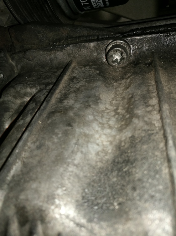

3 zdjęcie na polepszenie humoru:)

Równie dobrze może ci cieknac zuszczelniacza wału od strony skrzyni, przy takim przebiegu to możliwe
aby dostać się do tych śrub  musisz odkręcić metalową osłonę (widać ją na zdjęciu )jest to dość upierdliwe - potem długim torxem najlepiej z okrągłą  główką ( ruchy klucza będą bardzo niewielkie)
Opcja numer jeden to bardzo możliwe że cieknie simeringu silnik-skrzynia.
Opcja nr. 2 to cieknie Ci na odmie? czy jak to tam się nazywa, ta czarna rura co wchodzi do kolektora ssącego, widoczne od góry oczywiście, u mnie tak jest, cieknie tam i spływa sobie na dół w tak magiczny sposób że wszystko suche po drodze a skrzynia zaolejona identycznie jak u ciebie.

Sorry za off top ale przebieg zacny :)
