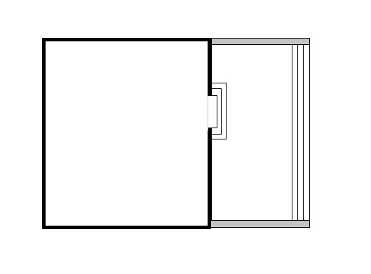

Kwestie techniczne – drzwi tarasowe znajdują się na wysokości 1,1m. Przy samych drzwiach planowałem 3 schodki, później powierzchnia tarasu na wys 0,6m i 3 schodki. Ogólna powierzchnia tarasu ok 24 m2 (4x6m).
Z czego wykonać podpory? Wzmocnienie betonowe, do tego kotwy metalowe i drewno? Czy lepiej podpory betonowe? Jak głęboko powinny być umieszczone w ziemi?
Podpory w odstępach 1x1,5m? Jakiej wielkości legary zastosować?

A po co to zgłaszać będziesz? Nie ma takiej potrzeby.
Ja mam u siebie zrobione tak:  stopy betonowe z wypuszczonymi prętami gwintowanymi, na prętach wypoziomowane podpory drewniane 12x12 cm o długości 3m każda podparta na końcach. Na to legary 10x5 cm z rozstawem 55cm i na to dechy.
Ja u siebie nie kopałem głęboko ale to ze względu na to ze taras mam na nasypie wykonanym z podbudowy likwidowanego parkingu żwirowego. Jak będziesz robił to na gruncie to po prawdzie trzeba by te stopy zrobić poniżej punktu przemarzania ale realnie 60cm poniżej gruntu powinno być ok. Troche zabawy z tym będziesz miał ale świder spalinowy i jedziesz.. Jak byś nie musiał tego podnosić aż tyle w górę to było by prościej.

Ja wiem, że trochę roboty z tym będzie ale co poradzę. U mnie nie ma nasypu, wyjście jest na wysokości 1,1m więc aby to jakoś wyglądało trzeba podnieść.
Dodatkowo wymyśliłem sobie schody po całej długości, jak przyjdzie więcej znajomych to można rzucić jakieś poduchy i na nich usiąść

Deski chcę układać wzdłuż dłuższego boku. Tak jak pisałem powyżej 3 ostatnie schody chciałem dać po całej długości.
Ponieważ taras będzie na wys ok 0,6 to aby z niego nie spaść na końcu planowałem dać niewielki murek. Wychodzi więc, że taras w poziomie.
Myślałem o deskach drewnianych i mocowaniu wkrętami do legarów.
Ty się zastanów co z wodą opadowa zrobisz... Taras w poziomie to nie jest dobry pomysł. Moim zdanie w tym układzie powinieneś ułożyć deski ze spadkiem w kierunku schodów.

W tą stronę spadku raczej nie zrobię bo deska będzie wzdłuż i tak woda będzie się zbierała w ryflach

Trzeba zmienić sposób ułożenia deski. Inaczej będzie Ci woda stała po deszczu.

To sobie zrób przegląd, czy znajdziesz deski 6m długie, bo inaczej będziesz musiał zrobić łączenie, a to fajnie nie wygląda :)

Po zmianie kierunku układania będziesz miał same zalety:
1. Deski 4mb są łatwiej dostępne i nie będziesz musiał łączyć ich na długości a nawet docinać, bo będą na wymiar.
2. Wykonując spadek "od domu" na 1,5-2% woda ryflem spłynie a i do zamiatania będzie łatwiej bo śmieci w łaczeniach się nie będą zbierać.
3. Ruszt na podkonstrukcję wykonać z kantówki 45x145 usztywnioną przewiązkami a nie z kantówki np 100x180. Konstrukcja będzie smuklejsza, zablokowana przewiązkami przed wyboczeniem rusztu a powierzchnia styku pomiędzy deską tarasową a podkonstrukcją zdecydowanie mniejsza, co ma znaczący wpływ na trwałość konstrukcji.
4. Poprzeczny układ deski bedzie też lepiej komponować ze schodami które masz zamiar wykonać po całej długości tarasu jak i tymi przy drzwiach.

Przewiązki to inaczej blokery, rozpórki. Elementy poprzeczne pomiędzy głównymi belkami nośnymi zapobiegające ich wyboczeniu i zmniejszające ugięcia belek.

Super dziękuję za fachowe porady :ok:
Te 6m to podałem tak w przybliżeniu, może będzie 5,5, może 6. Ale masz rację, że układając w poprzek łatwiej mi będzie kupić materiał.
Myślałem, że jak schody będą wzdłuż to deski też powinny być tak ułożone. Pooglądałem trochę fotek i zgoda co do pkt 4.
Mam jeszcze pytanie do pkt 3.
1. Jeśli dam przewiązki to jak gęsto dać mocowanie podkonstrukcji do słupów?
2. Czy wystarczy jak kantówkę 45x145 dam tylko wzdłuż i na to od razu deski w poprzek? Jaki powinien być odstęp pomiędzy kantówkami?
3. Słupy betonowe czy drewniane?
