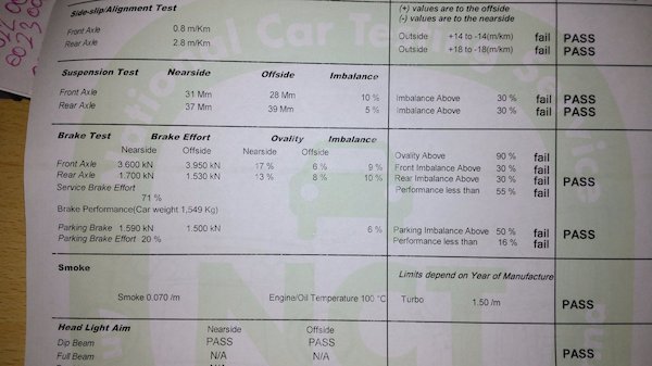

Tu masz np wydruk moich hamulcow z przegladu.
Przod lewa strona daja 3.6kN a prawa 3.95kN i to jest roznica 9% Jakby byla wieksza niz 30% to przeglad oblany.
Jeszcze jest cos takiego jak ovality (nie wiem jak po polsku) i to jest miara jaka roznica miedzy najmocniejszym a najslabszym momentem hamowania podczas pojedynczego obrotu (tzn jesli tarcza mocno pokrzywiona to roznica bedzie duza) - limit 90%, w Polsce chyba tez bo te wymogi chyba takie same w calej EU.
Moje wynika daja skutecznosc hamulca 71% a wymagane jest minimum 55%.
Reczny moze miec roznice miedzy stronami 50% a u mnie ma tylko 8%.

dodam tylko że 30% większej wartości z dwóch mierzonych.
