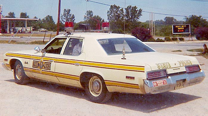

Jakiś czas temu widywałem w mojej okolicy zabytkowy już hamerykański radiowóz, który miał na dachu koguty, jak na n/w foto, tylko w malowaniu biało-czarnym i z gwiazdą szeryfa na drzwiach. Czy były aktywne - nie wiem, był on jednak na żółtych blachach, a to pewnie robi jakąś różniczkę :hmm:
