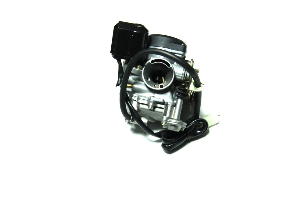

 w większości chińskich przy gaźniku jest tak jakby "zaworek" "pompka"  zawsze po zimowym postoju pompuje ręcznie i odpala mniej więcej po 1 min kręcenia rozrusznikiem na zdjęciu ta czarna harmonijka 59025e3bd51b2_ganikskuter.jpg.8e204c846fffd9dcb0601d7f41f592bf.jpg
