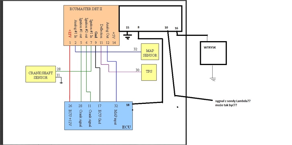

Podłączony jest tak aby oprócz zapłonu można było sterować wtryskiem. Normalnie sygnał na wtryski podawany jest synchronicznie z wtryskiem ori-ECU, ale aby podnieść odcinkę trzeba przełączyć tryb na asynchroniczny i wtedy sygnał na wtryski jest po zapłonie, czyli otwarcie wtrysku wraz z zapłonem. Problem jest taki, że mapa jest tak samo ustawiona dla obu trybów i generalnie nie powinno się nic dziać. Ale podczas jazdy jak się zbliżę do ok 1500 obr/min wciśnięcie pedału gazu nic nie daje ( tak jakby się silnik wyłączył). Dopiero jak odejmę prawie do zera silnik odżywa, ale nie przyspiesza. Muszę sprzęgłem kombinować tak aby silnik przekroczył ten próg.Na logach ja nic nie znalazłem. Zapłon jest, czas otwarcia wtrysku z ori-ECU jest, sterowanie wtryskiem jest. Nie umiem i nie mam jakiegoś programu, aby bardziej szczegółowo przeanalizować co jest nie tak, więc napisałem prośbę o pomoc na forum.
PS.
Jeśli to nie FI to mój błąd ( tak mi przekazano jak to podłączałem). Podłączone mam tak jak na obrazku.

Oprócz samego podcięcia DET-a jest on prawidłowo skonfigurowany ?

Może wina nie leży po stronie DET a po stronie mechanicznej silnika.  Odepnij sterownik DET i zmostkuj przewody we wtyku, które zostały rozcięte i puszczone pomiędzy dwa piny jak MAP i czujnik Hall z tego co piszesz. Pozwoli ci to powrócić do fabrycznego ECU i  wykluczyć czy brudzi tu coś urządzenie DET czy nie
