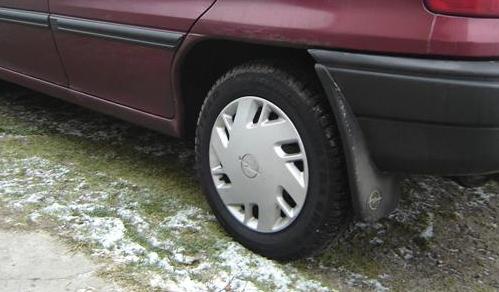

To zależy jak Ci teraz siedzi. Moja Asterka się dużo podniosła, jak znajde zdjęcia to zapodam.
