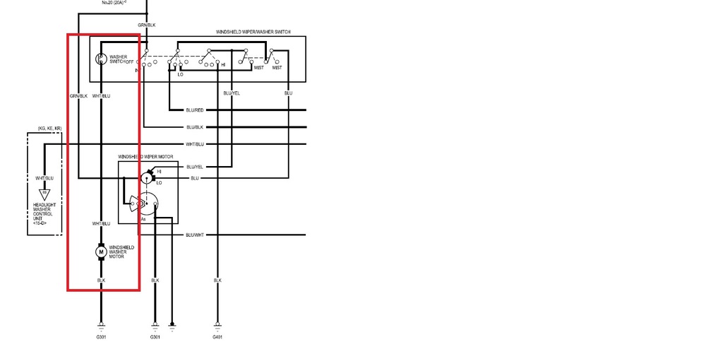

Standardem jest instalka zaznaczona na czerwono. Oczywiście zbiornik z dodatkowa pompką mam i węże również niestety brak elektryki sterującej.
Równolegle, czyli jeden koniec do masy, drugi do WHT/BLU.
Tylko tam nie ma przekaźnika i może się okazać, że styk będzie się wypalał pod wpływem zbyt dużego dla niego obciążenia podwójną pompka. Dlatego dorobiłbym przekaźnik.

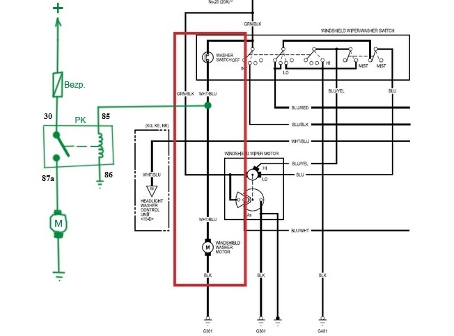

+ do najlepiej za przekaźnikiem, który włącza zasilanie po zapłonie. Możesz dać też prosto do akumulatora ale będzie to niekulturalne technicznie.
7 godzin temu, AxiT napisał:
Rozumiem że mam sie podpiąć pod + idącego na silnik spryskiwacza szyby. Tylko właśnie co do której "nogi" i JAKIEGO przekaźnika
Przekaźnik kup jakiś najzwyklejszy, ze stykiem 30A
A podłączenie to wg schematu:
Spryskiwacz1.jpg.d2384a6b4a79c35cca3efac088d444d1.jpg.5248c49fe84b08d7dc698f1828accc4f.jpg
87 a nie 87a, który jest zwarty z 30 gdy nie ma napięcia na cewce sterującej.
Masz rację; zasugerowałem się rysunkiem, a na obudowie przekaźnika widać, że na rysunku jest błędny opis. Brawo za czujność :phi:  :brawo:
