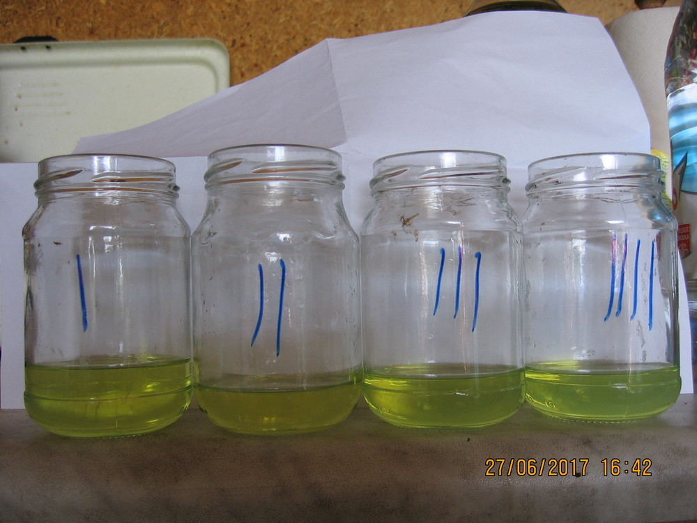

fiat stilo 1.9 jtd 115km nierówna obroty silnika przy 1500obrot silnkk szarpie jak jadę i dodaję to przesyaje jak zredukóję do 2 i są 1500 obrotów to znowu szarpie drzy jak dodam gazu to przestaje .Dwumazsa wymieniona+sprzęgło poduszka pod akumlatorem wymieniona .Próba przelewona iak wyszło 1cyl-40cm 2cyl-22cm 3cyl-24cm 4cyl-23cm. Czy jak zrobię 1 wtryskiwacz to ustaną szarpania a morze coś innego. Mam przejechane 240 tys.

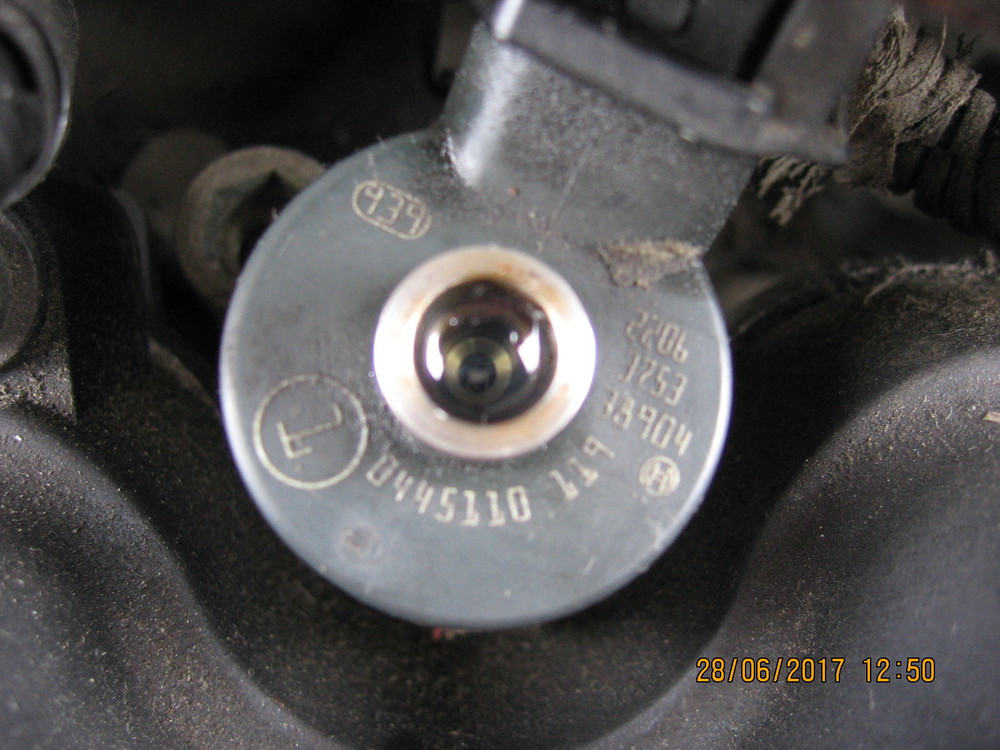

Wtrysk wyciągnięty kupiłem na allegro mój miał clasę 1 a kupiony ma clasę 3 czy trzeba przestawić w Multiecuscan i czy listę i wtrysk trzeba odpowietrzyc
Czy tak wsadzic w głowice przykrecic nie wpinac kosti elektrycznej wtrysku i popuscic rurke paliwa i krecic az poleci paliwo zakrecic podpiac kostke i pali i tak 4 sztuki dobrze mysle???
  Nic nie kombinuj układ CR /wtryskiwacz sam się odpowietrzy/.Otwiera go elektronika od razu wpinaj kostkę.

było tak  1cyl-40cm 2cyl-22cm 3cyl-24cm 4cyl-23cm.
po wymianie wtrysku
2000obro/min czas 2min silnik zimny
1cyl 10cm
2cyl 12cm
3cyl 11cm
4cyl 11cm
mój miał clasę 1 a kupiony ma clasę 3 przestawiłem na 3ciaę
teraz jak zdejmuje wtyczkę z 1cyl silnik trochę zmienia pracę alle na 2,3,4cylwiększe są różnice może dolot przeczyścic liqui moly przed zmianą niebyło zadnej rakcji zawory sprawdziłwm  0,30 i0,35 są jak się bada kompresje
i nadal nierówna obroty silnika przy 1500obrot silnkk szarpie jak sprawdzić czy wszystkie cylindry palą
poduszkę pod akumulatorem założyłem starą na nowej więcej drzało

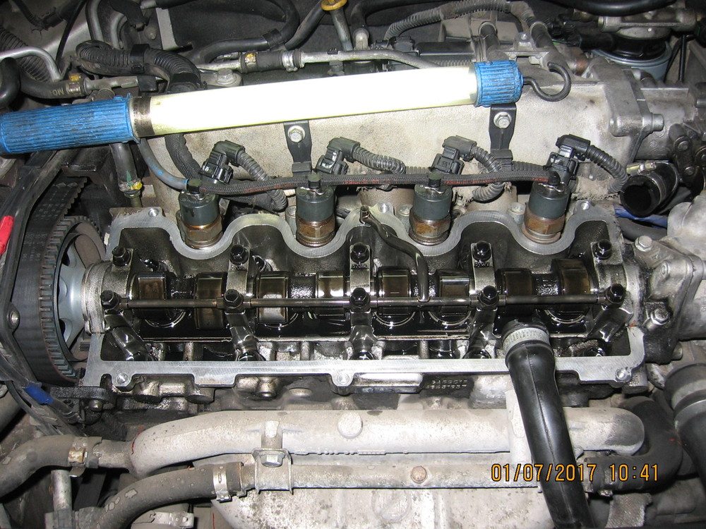

Mechanik wymienił wtrysk mówi że dobry sprawdzony że to nie wtrysk wtryski lały że i wypaliły zawory trzeba robić głowicę . Mie coś podkusiło i nie wierzyłem mechanikowi przecież jak leją to rosnie olej w silniku więc kupiłem sam na allergo wtrysk używkę ale sprawdzony i po zamontowaniu silnik zaczoł równo pracować i sam naprawiłem samochud.Przedtem jeszcze wynieniono dwumasę rozrząd i poduchę pod akumlatorem i nic nie dawało już byłem załamany tyle kasy władowałem a tu nic dopiero samemu naprawiłem samochud wielka ulga .I zaczełem sprawdzać odłączyłem wtyczkę od 1cylindra silnik zmienił obroty 1.2.4 to samo tylko wywaliło błędy
