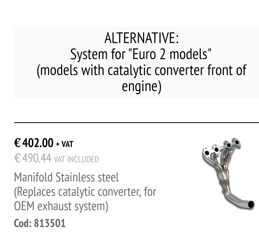

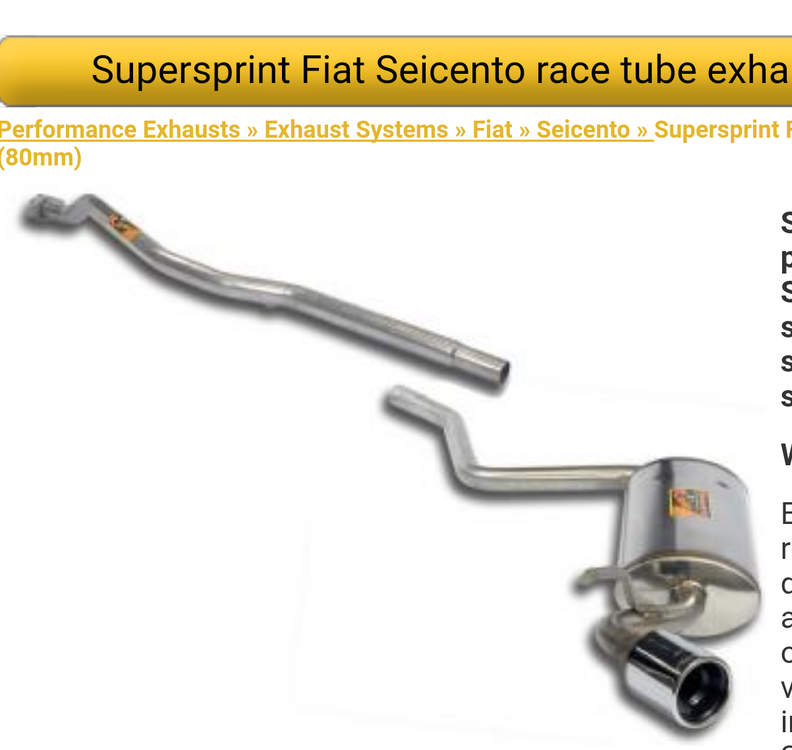

Witajcie mam upatrzony taki układ z superscript
oraz do tego kolektor wydechowy wraz z kat tylko w opisię jest że to euro 2 a z tego co się orientuje to wymóg to euro 3 jak to wygląda przy przeglądzie
Wygląda tak, że większość stacji w ogóle nie sprawdza ale są i takie co sprawdzają skład spalin i z tego co zauważyłem (nie jestem pewien interpretacji rozporządzenia w tej sprawie) patrzą na najniższe normy więc działający na Euro 2 zapewne przejdzie szczególnie w starszym samochodzie. Ja jestem jak najbardziej zwolennikiem montowania katalizatora przynajmniej Euro 2 lub 3.
Ten, który pokazałeś jest pierońsko drogi jeżeli chcesz po prostu mieć kata a nie rozleciał Ci się kolektor. A poza tym coś to małe jak na kata się wydaje, czy to aby na pewno nie jest sam kolektor a w opisie chodzi o to, że pasuje jako zamiennik do systemów z Euro2? Jeżeli już chcesz ten zestaw supersprinta to kup osobno katalizator i daj pierwszemu lepszemu zakładowi od wydechów, żeby Ci go wspawali. wyjdzie 20-30% tej ceny zależnie od wybranego kata. Przykładowo pełna gama wariantów modelu MO-S 20 polskiej firmy: https://allegro.pl/listing?string=mos20 katalizator&description=1&order=d&bmatch=base-relevance-floki-5-nga-uni-1-4-0511  do wyboru, do koloru na normy od Euro2 do Euro4 i na 200cpsi lub 100cpsi jak ma być z jak najmniejszymi restrykcjami. Tu masz stronę firmy, możesz dobrać też coś spoza linii sportowej: http://www.polonez-kat.com.pl/pl/kategorie-produktow/katalizatory/

W układzie dedykowanym supersprinta nie ma już kat. euro 2 jest albo rura,albo rura z tłumikiem przelotowym-na stronie Supersprint Polska czy jędrasik tuning masz w opisie without public roads-bo nie ma to katalizatora jak 70% modyfikowanych sc/cc.

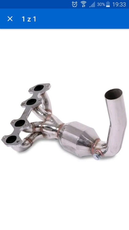

A co powiecie na takie coś koleś ma na sprzedaż czy warto
13 minut temu, junioras7 napisał:
Tak ja mam mpi gość chce za to £200
To ja na warunki brytyjskie nie jest najgorzej ;) . Kiedyś podobną kwotę w pl kosztowała nowa Viga.
Jak na kolektor spawany z kolanek to troche duzo. Ciekawe co to za kat i za ile mozna by go kupic i wyspawac sobie taki.

Witajcie nie chodzi mi o większą moc tylko mój katalizator jest już niestety do wymiany a tłumik ultera tez już dokonał żywota i dlatego muszę wymienić i tak mi się niestety uwidziało żeby to była nierdzewka.
Ale czy potrzebujesz naprawdę zmieniać kolektor? Kat bez kolektora max połowę tego kosztuje. natomiast jak na zestaw z kolektorem to cena ciekawa, na zamówienie taniej by nie wyszło, samemu owszem ale trzeba trochę się pobawić.
Tylko w mpi kolektor jest wraz z katalizatorem chyba że się mylę
No i ? Kat. może być i osobny byle lambdy były we właściwych miejscach i kabelków starczyło do sondy nr 2.
