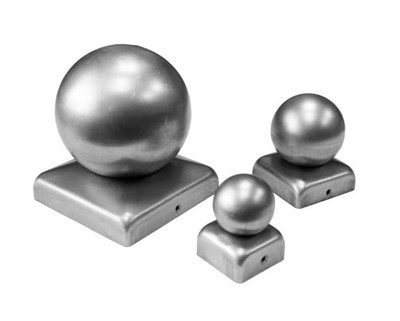

Nurtuje mnie jeszcze tylko jedna sprawa: czy zrobić płot zupełnie bez ozdobników, czy też jednak słupki wypuścić ponad sztachety i zaakcentować je nasadami/daszkami? Takimi lub innymi... :hmm::phi:
