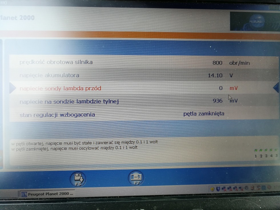

Nie sprawdziłem czy są dwie sondy czy jedna. Wczoraj mierzyłem napięcie na sondzie (na kolektorze wydechowym) tanim multimetrem, i na wolnych obrotach wskazanie wynosiło ok 0.8V. Po odłączeniu tej samej sondy, i odpaleniu, silnik chodzi jak wcześniej - nie ma żadnych zmian.

Napięcie z sondy powinno oscylowac pomiędzy 0 a 1v cały czas podczas pracy silnika. Jeżeli na sondzie przedniej masz 0 v według kompa a 0.8 według miernika i kopci na czarno, czyli jest za bogato to masz przerwę w obwodzie sondy, pomiędzy sonda a kompem. "Im więcej tlenu w spalinach, tym niższe napięcie generowane jest na sondzie". Ty masz za bogato, bo dymi na czarno, a sonda wskazuje 0 czyli sam tlen. Skoro masz sam tlen to układ usiłuje wzbogacić mieszankę. Powinny być duuuze krótkoterminowe i pewnie długoterminowe korekty czasu wtrysku. Domyślam się że tylna sonda to za katalizatorem i ona pokazuje ze jest bogato. Szukaj przerwy w obwodzie przedniej sondy. Z niej pomiary są brane do sterowania mieszanka. Pisząc obwód mam na myśli kable od sondy do kompa, na całej długości. Może się coś rozpielo, może zasniedzialo.
Chyba ze masz jedna sondę i to jest tylna. Tak czy inaczej napięcie na niej nie powinno być stałe i jego odczyt miernikiem cyfrowym nie powinno dawać sensownych wskazań, bo szybko się zmienia napięcie.
