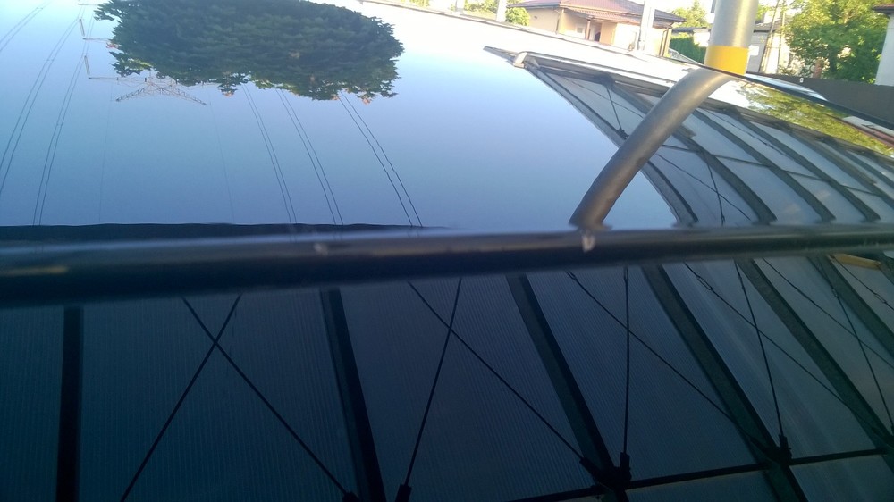

Mam Ci ja auto. Auto z tych nierdzewnych.
Ale na krawędzi dachu nad przednią szybą mam 2 punkty, z których zszedł lakier. Ubytki takie.
Jeden punkt średnica około 4-5mm. Drugi jeszcze mniejszy.
Zero śladów szpachli czy coś, wygląda 100% zdrowo, po prostu ubytek lakieru i podkładu, ale na środku punkcik rudego może jest.
Ci, którym to pokazywałem, mówią "od kamieni" ale mam inną teorię, auto (wg zeznań poprzedników) miało wymienianą szybę przednią i obawiam się, ze fachmani podważali czymś ostrym przy demontażu i mechanicznie uszkodzili, wdała się korozja i wypchnęło lakier aż odpadł któregoś razu przy myciu bezdotykowym.
Specjalnie tego nawet nie widać.
Nieważne. Chcę to zabezpieczyć. A docelowo polakierować.
Punkty są malutkie, mogę to pomału, kolejnymi krokami spróbować zrobić samodzielnie. Punktowo.
Auto jest niemal czarne, punkty małe, miejsce nie rzuca się w oczy (krawędź), nawet jeśli  pomazałbym to markerem to nie będzie widać... Ale chcę zabezpieczyć przed korodowaniem.

Wstawię zdjęcie (słabe ale innego tut nie mam)
