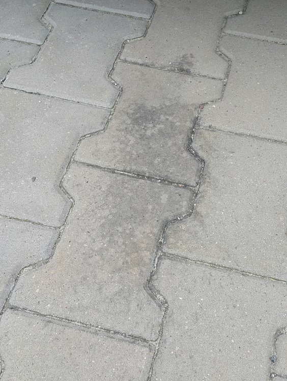

Taka sytuacja. Po tygodniu postoju i odpaleniu chlapnęło trochę olejem z wydechu. Jak na fotce. To było miesiąc temu.
Dzisiaj po dwóch dniach postoju i odpaleniu było tak:
W tzw. międzyczasie przejechałem 2 tys. km.
Silnik bierze 1 litr oleju 5W30 na 5 tys. km. Poza tym jeździ normalnie. Nie dymi.
Uszczelniacze do wymiany czy oddać taczankę na złom?

Glowica do wymiany
Jakby byly uszczelniacze to by dymil

Nie wiedziałem. Wczoraj zobaczyłem to co na zdjęciu i nie sądziłem, że będzie więcej.
A to przypadkiem nie woda z nagarem ?
Nie macałem dokładnie. To co na zdjęciu przetrwało już miesiąc. Woda z nagarem to chyba zmyłaby się?
Jeśli jednak to woda z wydechu z nagarem to jak to zmienia rokowania?
Edit: Możesz mieć rację. Na co dzień tego nie zaobserwowałem a przed tym postojem przejechałem niecały kilometr co powoduje zebranie dużej ilości wody w tłumiku. To ma sens. Tylko skąd tyle nagaru? Ten litr oleju konsumowany na 5tys. km?

3 godziny temu, TWENTIS napisał:
Glowica do wymiany
Co właściwie może się z nią dziać? Olej czysty. Majonezu pod korkiem nie ma. Płyn chłodniczy czysty.

Musisz zrobić dodatkowy test - usiądź za wydechem, zatkaj go szmatą, poczekaj aż się ciśnienie napompuje i odetkaj.
Też mi się wydaje że to woda z nagarem. Nawet na tym zdjęciu to tak wygląda jakby woda już odparowała i został sam nagar.  Miałem coś podobnego w TSI po długim postoju. Po takim odpaleniu przejedź palcem po końcówce wydechu, u mnie to co kapało wyglądało jak smoła, ale w dotyku było mokre, a nie tłuste.
To nie olej. To nieodparowana woda z wydechu wymieszana z sadza.
Sadza z woda na polbruku też nie zejdzie. Ja bym nie ciśnieniował i jeździł dalej, to tylko woda. Jakby żygał olejem do wydechu auto musiało by żreć z pól litra na 100, poza tym część układu do kata jest tak gorąca że musiało by dymić jakby olej szedł w tłumik.
Edytowane przez Slaw_ek
Woda z nagarem, żeby pluł olejem to musiałby Ci brać 1l/100km. Mam podobnie w Matizie, wystarczy że podkręcę go do max obr. silnika na postoju i mam taka plamę na 2 metry;) A dolewam ~1l/10kkm.

Mieliście rację. Pierwszy deszczyk zmył wszystko. Właśnie sobie przypomniałem, że zrobiłem fotkę.
