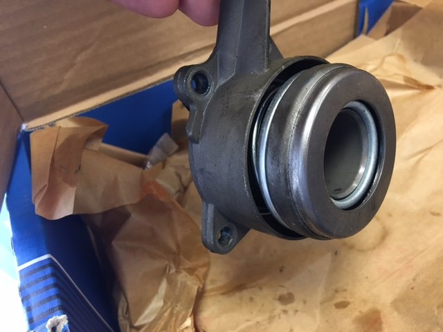

Wymieniałem kompletne sprzęgło (DKZ+wysprzeglik), Sachs.
Pytanie czy istnieje jakaś procedura, instrukcja wg której należy przeprowadzić odpowietrzenie?
Można coś tu zrobić nie tak? Za duże ciśnienie moze go uszkodzić?
Pytam się bo podczas odpowietrzania wysprzęglik się rozszczelnił.
Procedura przewiduje tylko reklamacje kompletu ale po kontakcie z działem reklamacji sprzedającego pozwolono mi reklamowac tylko wysprzęglik.
Po tygodniu dostałem pismo, że reklamacja odrzucona bez podania przyczyny ale mając na uwadze moje dobro towar został przesłany do zbadania przez producenta.
Po miesiącu dostalem telefon z informacją, że też nie uznają bo był on niewłaściwie zamontowany.
Jeśli to błąd montażu to odpuszczam i koniec tematu. Pytanie tylko czy faktycznie można zrobić coś nie tak przy odpowietrzaniu?
Czy po prostu spuscili mnie na drzewo na zasadzie nie mamy pańskiego płaszcza?
Uszczelniacz w tylnej części wysprzęglika jest cały?Nie podwinął się podczas montażu?

I czy ktoś się nie bawił "na sucho" ? :)

Przy odpowietrzaniu teoretycznie nie masz możliwości uszkodzenia wysprzęglika. Czym był odpowietrzany ? tradycyjnie czy przyrządem ?
Nie wiem jak to robia zawodowi mechanicy, ale ja gdy wymienialem u siebie w tdi przy wysprzegliku wewnetrznym to przed montazem zalalem go plynem hamulcowym, wlot zatkalem oryginalna zaslepka. Po montazu podpialem przewod od pompki i odpowietrzylem. Moim zdaniem taka powinna byc procedura
