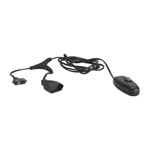

Jak znam Ikeę, to żarówka powinna współpracować z dowolnym ściemniaczem. Inaczej byłoby wyraźnie opisane. Ściemniacze "na kabel" były jeszcze niedawno w ofercie Ikea (czarne i białe), używam takie, niestety chyba już ich nie ma? Podłączane bez ingerencji w kabel lampy.
Ikea DIMMA:

Jedyny (chyba), jaki znalazłem, ściemniacz na kabel, to niedostępny model z IKEI (zdjęcie ze strom Amazona).
Edytowane przez rsad
