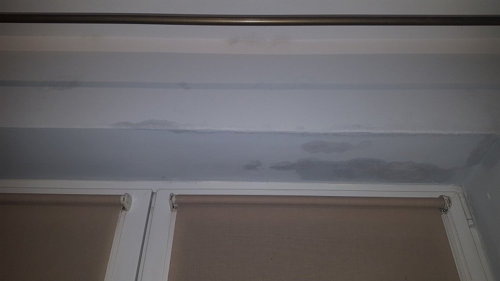

Panowie mam problem, w tym roku w mieszkaniu zaczęło mi się pokazywać coś takiego:
Mieszkanie wentylowane, non stop otwarte okna...
Co to może być?
Wilgoć z zewnątrz raczej. Wentylacją tego nie usuniesz.
Daj więcej szczegułów . Które piętro? Z czego elewacja? Ta plam w rogu to jest jakaś ściana zewnętrzna?

Tak ściana zewnętrzna bloku, 2 pietro z 3.  Elewacja to jakiś zwykły tynk naciagany. Nademną sąsiad z góry ma duży balkon.
Przed chwilą bez problemu wbiłem śrubokręt w sciane i okazało się, że jest mokro już głęboko w srodku.

Wygląda, że coś z obróbką balkonu? Gdzieś musi się lać na ścianę. Albo nieszczelna izolacja.
Ile lat ma blok?
Ewidentnie winny będzie balkon a raczej jego słaba izolacja .
Na zdjęciu masz przykład zawalonej izolacji balkonu. W mieszkaniach pod balkonem mokry sufit a w mieszkaniach z balkonem mokra dolna część ściany przylegającej .

Elewacja ciecze. też tak miałem, ale chata na gwarancji była, więc poprawiali.
Data budowy to 2008 rok. W wakacje nie wiedzialem jeszcze co sie dzieje wiec troche gipsu zwalilem i naciagnalem od nowa. Teraz widze, ze to robota bez sensu. W poniedzialek sprobuje zglosic do wspolnoty, chociaz ciezko to widze. Powinienem od nich dostac namiar na ubezpieczyciela budynku?

Jak przecieka balkon to generalnie:
Wkuwamy wszystko do płyty konstrukcyjnej kładziemy na to papę termozgrzewalną wywiniętą pod  styropian na elewacji na to wylewkę dociskową potem można to przesmarować jakąś folię w płynie systemową wraz z taśmami najlepiej i na to płytki na odpowiednim kleju. Warto też to przy tym wszystkim zrobić nowe obróbki blacharskie balkonu.

Jak możesz to wstaw jakieś zdjęcie z zewnętrznej strony budynku pokazujace miejsce zacieku.
Rozmawiałem wczoraj z sąsiadem, który mieszka obok mnie. I powiedział, ze na samym początku po oddaniu budynku był problem z odpadającymi płytkami na balkonach. Ekipa poprawiająca zrobiła to na odpierdziel i u niego pomiędzy oknem balkonowym, a płytkami jest szczelina i zalało sąsiada pod nim. Oczywiście Pani z zarządu tez nie przyjęła tego do wiadomości. Aczkolwiek dostał chociaż pieniądze z ubezpieczenia.

Na 99% zalewa Cię sąsiad z góry. Daj fotki jak to wygląda z zewnątrz.

Własnie dzisiaj rzuciłem okiem na sytuacje z zewnątrz, przy takiej angielskiej pogodzie jak wróciłem z pracy. Niestety było już szarawo i nie dało rady zrobić foto.
Widać 20cm nad moim oknem są ciemne plamy na zewnetrznej czesci elewacji.
Jutro bede robił foto, do dokumentacji, to załącze na forum.
