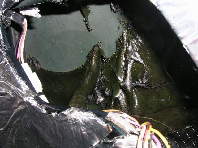

Na forum VW POLO znalazlem zdjecia obrazujace co dzieje sie z matami APP po jednym sezonie.
Powiem krotko... MASAKRA!
Czekam na pozwolenie autora tych zdjec na zamieszczenia ich tutaj.
Jezeli wyrazi zgode wkrotce je zamieszcze.

Otrzymalem zgode autora wiec zamieszczam!
widac, ze nie odtluszczono blachy
więc to wina montażu, nie mat
To trochę pocieszające, bo ja moje solidnieeee odtłuściłem acetonem technicznym i jeszcze bezpośrednio przed montażem rozcienczalnikiem uniwersalnym.
Po czym tak wnioskujesz?
Pomijając fakt odklejenia się (co może być spowodowane nie odtłuszczeniem) to tutaj pięknie widać, jak mata przeszła w fazę (pół)płynną i spłynęła. Przecież temperatura w drzwiach czy na podsufitce spokojnie przekracza 70* w upał (a przy ciemnych autach pewnie jeszcze więcej).
Dlatego IMO lepsza jest mata/taśma z alu - bo czarna masa jest trzymana z obydwu stron blachą (a w przypadku otworów przynajmniej z jednej).

Wydaje mi sie, ze czlowiek (autor tych zdjec) startujac w zawodach CA ma jako takie pojecie o sprawach wyciszania aut, a co za tym idzie takze o montazu mat.
Widac, ze maty odkleily sie dopiero po przejsciu w stan polplynny i dopiero wtedy puscil klej na rozciagnietej macie.
Poprostu mata przechodzac, pod wplywem temperatury, w stan polplynny pozrywala swoja strukture, a co za tym idzie warstwa kleju stracila swoje wlasciwosci i po ptokach... mata na dnie drzwi.
