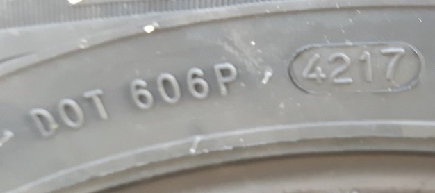

Czy ktoś kiedyś spotkał się z sytuacją aby na fabrycznie nowej oponie nie było wybitej daty produkcji ?
Zamówione 4 opony (dostarczone do serwisu) i po montażu (fakt że zauważyłem dopiero dzisiaj w świetle dziennym) okazuje się, że dwie z nich nie posiadają wybitego DOT.
Jest to podstawą reklamacji ?
Co więcej w ogólnych warunkach na stronie sprzedawcy jest zapis:
"Gwarancje dotyczące opon najczęściej nie obejmują:
  • Opon z nieczytelnym lub uszkodzonym numerem DOT,
    numerem fabrycznym lub datą produkcji."
Więc jeśli w przyszłości chciałbym skorzystać z gwarancji to mogą mi ją z góry odrzucić z powodu braku DOT ?
Wysłałem już do nich @ i czekam na odpowiedź ale chciałem poznać wasze zdanie na ten temat.
Załączam zdjęcie jak to wygląda.

A na tych 2 oponach DOT nie jest przypadkiem od wewnatrz po montazu? ;)
U mnie tak wlasnie jest w Uniroyalach ;]
:hmm: nie wiem ;] tam nie zaglądałem. Tylko czy to trochę nie jest bez sensu ?

A do czego ten DOT niby jest Ci potrzebny na wierzchu? ;]
Do niczego, ale jak już pisałem to chodzi o gwarancję. Żeby później w razie W nie spuścili na drzewo ;)

DOT jak mi się wydaje to bardzo często jest właśnie na wewnętrznej stronie opony...

Zależy jak się założy, czy kierunkowa, czy asymetryczna ale zwykle jest tylko z jednej strony i często wypada od wewnątrz.

Nokian WR D4? Po co DOT na zewnątrz? Na Vredesteinach na zewnątrz mam dumne Giugiaro Design i ładne szlaczki, nawet nie ma outside - wszystko jest od wewnątrz, by nie psuło estetyki :hehe:
Do do  Nokaniów - jeżeli to WR D4 (wnoszę po szlaczkach) to sprawdzę jutro - jak nie zapomnę. Mam jeszcze nie założony komplet w bagażniku. WR D3 też zobaczę - ten będę ściągał.

Definicja stron też względna - opony kierunkowe, więc na lewych (albo prawych) będzie widać DOT, a tych przeciwnych będzie od wewnętrznej strony, zakładając, że fabryka nabija te dane z tej samej strony rotacji.

WR D3 - tylko 2 mają oznaczenia na zewnątrz, a dwie ewentualnie wewnątrz ;l
