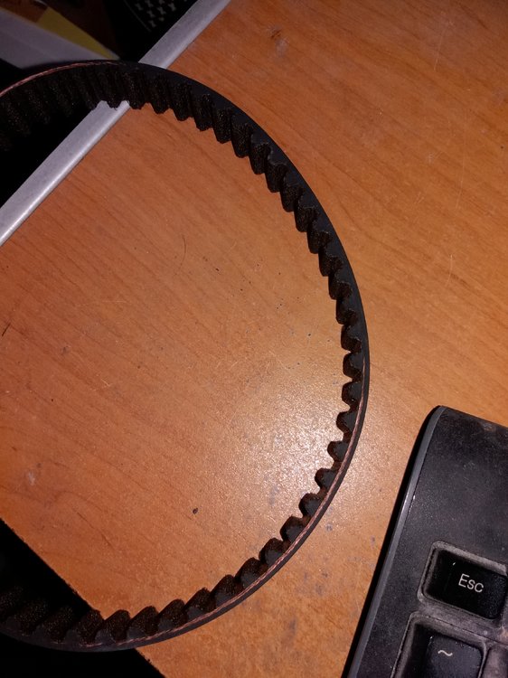

Hej pierwszy raz w zyciu wymieniam rozrzad i pierwszy raz trzymam w reku pasek. Pasek jest renomowanej firmy INA kupiony na allegro. Czy to normalne ze momentami widac w nim sznurki a momentami sa zakryte przez gume? Dodatowo te zabki od boku sa troszke jak by poszarpane, ale pasek wyglada na nowy.

Jest OK. INA to grupa Schaeffler, więc w sumie niezłe części (chociaż oczywiście większość jest made in China - jak i cała reszta grupy - LuK, FAG, Ruville...).
paski made in uk, rolki made in germany w tym zestawie

Nie zgadzam się że większość pochodzi z Chin, część z nich tak, ale na pewno nie większość.
Pasek z Twojego zestawu to Gates.
jak to gates? to gatsa sprzedaja pod nazwa ina??
Sami pasków nie robią więc muszą coś wkładać do pudełek :)
Kupując zestaw rozrządu Conti, Gates czy Dayco dostajesz pasek ich produkcji, a resztę zwykle od innych dostawców.
Kupując zestaw INA, SKF itd. najczęściej rolki (albo np same łożyska do nich) pochodzą z fabryk tych producentów, ale znów paski już nie :)
Co do samych producentów pasków, to na naszym rynku dominują Gates, Conti i Dayco. W mniejszości wg mnie na rynku zamienników u nas są Hutchinson, Optibelt, Bando, DRB,  Mistuboshi... pewnie i tak kogoś nie wymieniłem.
