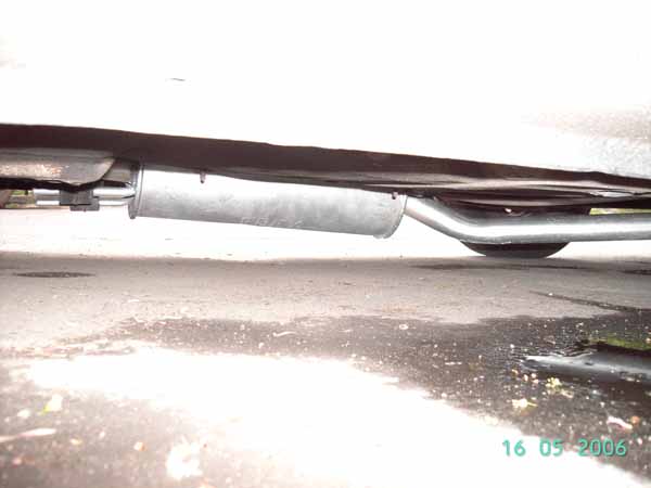

Hejka!
ostatnio byl moj poscik na temat wydechu... zastanawialem sie czy nie jest aby za nisko... Teraz wymienilem tlumik drgan i srodkowy... ale nadal cos mi tu nie gra... Zreszta zobaczcie sami!
> Hejka!
...rzeczywiście ,ktoś się nie postarał - tego nie powinno być tak widać...

Faktycznie nisko. Moze masz zle zaczepiny koncowy tlumik i calosc opiera ci sie na tylnej belce

Zaczepiony jest dobrze... sam jeszcze raz sprawdzalem... Moze zly srodkowy mam...? Albo mechanik cos spitolil...?

Jak na mój gust to trochę to za nisko. Tą rurą to przy odrobinie "chęci" możesz wyłapywać każdy garb

absolutnie nie może być tak . Normalnie rura od tłumika środkowego nie jest widoczna z tego ujęcia (nie wychodzi poniżej płaszczyzny podwozia) a z tłumika środowego widać tylko jego dolną część i zaczepy .
Poza tym rura od tłumika środkowego jest jakoś dziwnie ukształtowana , nie powinna być wygięta ku ziemi .
A tlumik rozumiem dedykowany wlasnie do tego autka i nie jakis straszny rzemieslnik wink.gif Bo takie cos widzialem jak kolega do golfa kupil tlumik za 30 zł 893goodvibes.gif Wisial identycznie 893goodvibes.gif

Cholerstwo dedykowane... 100zl dalem, u chlopakow na Łukasinskiego wiec nie powinno byc zle... jedyne co to boje sie mechanic cos spartolil hmm.gif

mechanik nie powinien w ogóle auta z warsztatu wypuścić z tak założonym wydechem icon_eek.gif

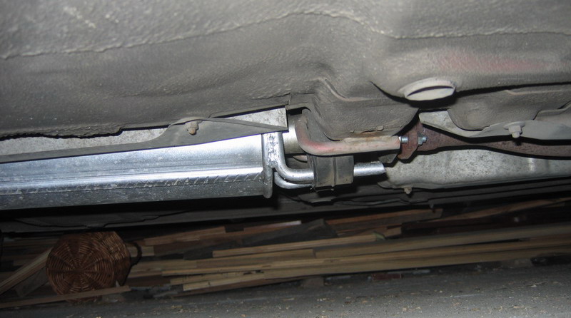

Zgodnie z obietnica zrobilem fotexa jak wyglada to u mnie. Dodam tylko ze niigdy nie udalo mi sie zachaczyc o cokolwiek, wydech to oryginal GM

Dzieki wielkie! bow.gif Teraz juz jestem pewnien ze mechanik cos musial spatrolic... Jutro go najde i... bokser.gifbiglaugh.gif

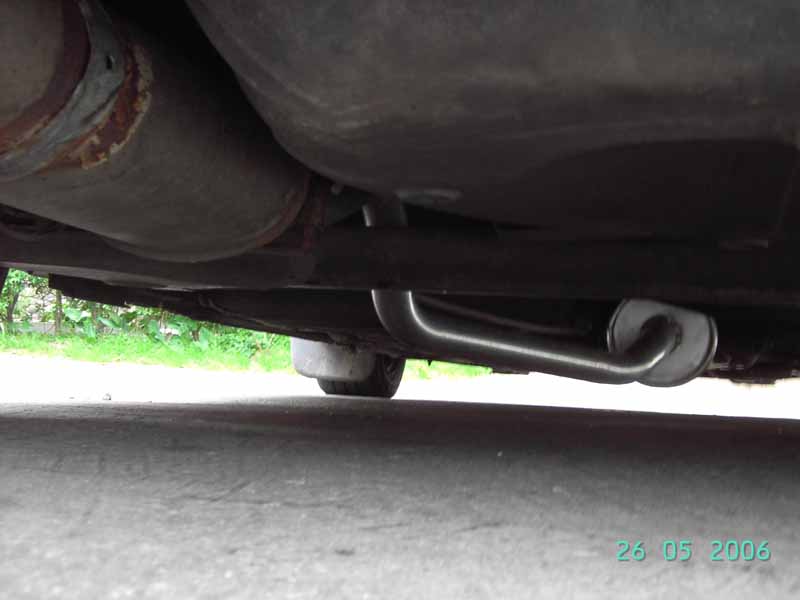

Pokaż jeszcze jak wygląda koniec wydechu...

tłumik środkowy ma symetryczne zaczepy z przodu i na zdjęciach widać , że leżą dobrze . Przyznam , że nie bardzo sobie wyobrażam taki sposób ustawiania tłumika właśnie ze względu na jego zaczepy .
W moim przypadku serwisant podniósł mi cały wydech do góry przez założenie krótszych wieszaków (od forda) na tłumik środkowy

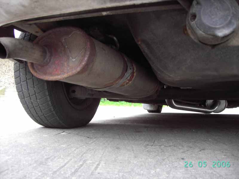

NIe wiem czy da sie to poprawic, auto nie stalo na kanale ale schylilem sie pod nie. I jak widac na fotach zaczepy sa w odpowiednim miejscu tylko tak jakby ten tlumik byl nie odpowiednio profilowany.

Tłumik SzefSzefa trafil do smieci przy pomocy mechanika, ktory wczesniej podobno wszysko posprawdzal... hmm.gif Moze pojade do sklepu gdzie kupowalem i kaze im na to spojrzec... w koncu dawali glowe ze to ten odpowiedni grinser006.gif
Fachowcem od wydechu nie jestem ale nie wygląda to na pełną profeskę sick.gif

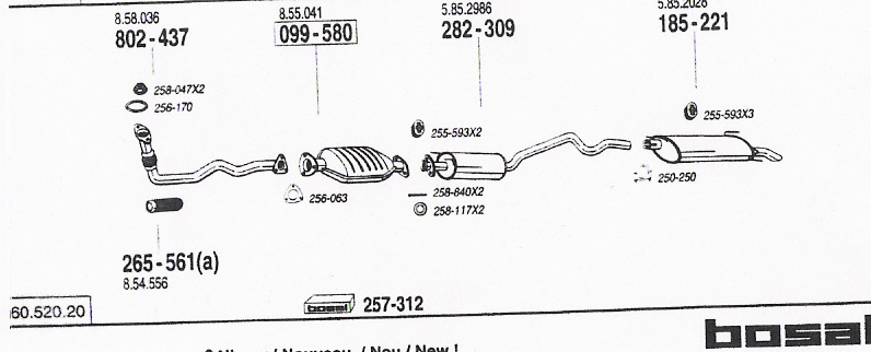

no tos mnie pocieszyl... ale w katalogu bosala na schemacie pokazane sa tlumiki srodkowe z hakami u gory... jutro zeskanuje rysuneczek...

Tak jak mowilem wrzucam skan wydechu z katalogu BOSALA, widac ze srodkowy ma zaczepy na gorze i rura idzie w gore nie w dol... hmm.gif

Niby widac.
Tak czy inaczej, wiedz sobie na jakis kanal i przyjrzyj sie czy da rade ten tlumik zamontowac odwrotnie.
Moze teraz on jest jakos sztucznie naciagniety.
A tak poza tym to ty masz diesla, moze tam jest inacznej wydech skonstruowany.

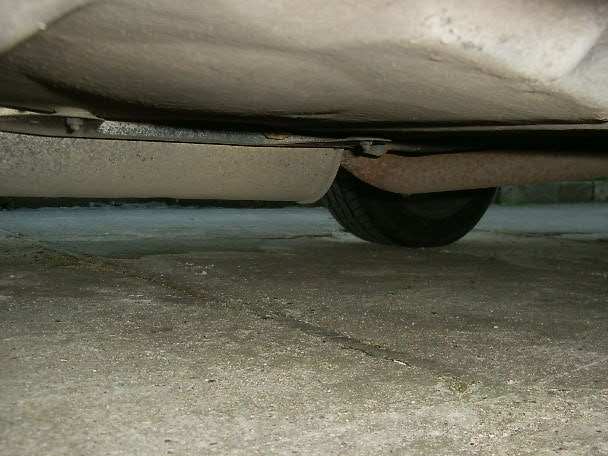

Ja tydzien przed twoim watkiem wlasnie zmienialem srodkowy wydech i glowe dam sobie obciac ze wieszkai sa na dole
Moge newet zrobic ladne fotki jak potrzebujesz...

Oto obiecane fotki:
Zwroc uwage jak wyprofilowana jest rura aby ladnie przeszla nad tylna osia
Tu mamy widok za tlumikiem:
A tu widok na wieszaki. Widac ze sa od dolu tlumika

Dzieki za foteczki... bow.gif Wyglada mi na to ze mam taki sam tlumik jak Ty... Moze jest niewlasciwy do mojego silniczka...? Jutro zadzwonie do producenta i sie spytam co i jak, bo powoli trace cierpliwosc... angryfire.gif
