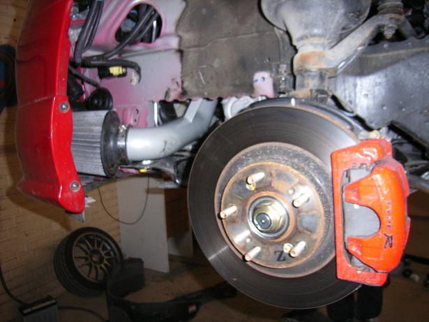

Ale poważnie, dedykowany dolot do Civic Type-R
AEM CAI nowej generacji z filtrem suchym (nieolejowym)
jest wykrojony dosłownie tak na miarę, że jak jeden nie pcha
z dołu a drugi nie ciągnie z góry to nie da się.
Zostaje ledwo kilka mm od dzwigni biegów do rury przy wrzuconej 3-ce icon_eek.gif

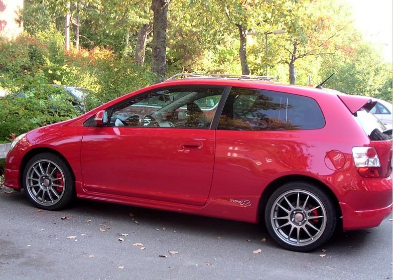

Ps. czy odprowadzana z bierznika opony woda i inne zabrudzenia nie bedą bezpośrednio rzucane na stożek?
> na tych zdjeciach zdjete jest nadkole
No, zgadza się. Zdjęte jest i nadkole, i osłona idąca poziomo pod podwoziem z przodu.
> fajny krwiscie czerwony

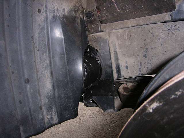

Miałem problem z tym CAI, mianowicie po myciu auta (felg) pod ciśnieniem,
VTEC nie chciał się załączać, tzn. auto nie chciało przekroczyć 6000 obr
przez kilka pierwszych minut. Ewidentnie para wodna musiała się dostawać do filtra crazy.gif
i zabrałem się za uszczelnianie.
