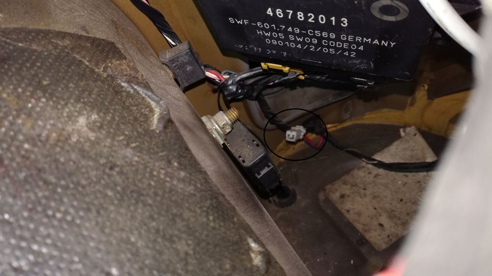

2. Oglądając centralkę od czujników zauważyłem luźną wtyczkę. Ktoś wie od czego może być?

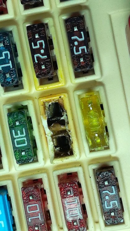

3. Ostatnio również pojawił się problem z elektryką, zaglądając do skrzynki bezpieczników zobaczyłem dosłownie stopiony bezpiecznik od ogrzewania tylnej szyby
A tak z bliska po usunięciu reszty bezpiecznika
Jakim cudem mogło dojść do takiej sytuacji. Zauważyłem że obecnie nie działa ogrzewanie szyby. Jeśli uszkodzenie wymaga wymiany skrzynki to podejdzie każda niezależnie od wersji silnika? I oczywiście czy wymiana wymaga interwencji elektryka czy można to zrobić na zasadzie p&p.

Na mysl mi przychodzi jedna rzecz - nie miales zbyt mocnego bezpiecznika ?
No właśnie też mi przeszła taka myśl, tylko że nigdy nie musiałem wymieniać tego bezpiecznika.

Co fo czujnikow. Sprawdzilbym kostke pod xderzakiem czy nie zasniedziala
Może uda się do niego dostać bez targania zderzaka.
Nie są przetarte. Przy wymianie lampek od rejestracji musiałem ściągnąć osłonę klapy i blendę i nie zauważyłem przetarcia. Pozostaje wymiana skrzynki.
"Jakim cudem mogło dojść do takiej sytuacji"
Bez cudów, kiepski styk bezpiecznika w skrzynce. Reszta już ( co widać ) wynika z prawa oma. Bezpiecznik ma się spalić a nie grzać.

Stopiony bezpiecznik bardziej wskazuje na problemy z masą. Zasilaniem odbiornika  (w chili nie używania) wracają prądy z innych urządzeń. Powoduje to często przekaźnik masujący na styku rozwartym.
Sprawdź  punkt masowy z tyłu samochodu - obok luźnej kostki ze zdjęcia.
Możesz zmasować na krótko osobnym kablem samą centralkę od czujników - i zobaczysz czy problem znikł.
Sprawdź również czy nie masz dyskoteki w tylnych lampach lub świecą słabiej.
Co do luźnej kości to mając babarta tez nie doszedłem do czego ona jest - zastanawiałem się czy nie do zasilania anteny w wersji bez kluczykowej - ale nigdzie tego nie potwierdziłem.
Sprawdzałeś też skrzynkę bezp po drugiej stronie wnęki? tam również masa do sprawdzenia.
Dzięki,zważywszy że zostały stopione dwa bezpieczniki niezwiązane ze sobą to widzę że czeka mnie rozbieranie całego tyłu :)
