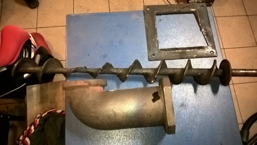

Nie byłbym taki pewien, że to kwestia mokrego wungla. Mój ślimak dokonał żywota po 3-4 latach i też zrzuciłem to na karb mokrego opału (kupowałem na bieżąco po pół tony). Więc po wymianie zmieniłem taktykę i już w lipcu kupowałem żeby był suchy po kolejnych 4 latach ślimak wyglądał tak samo, a dodatkowo zrobiła się dziura w retorcie.
