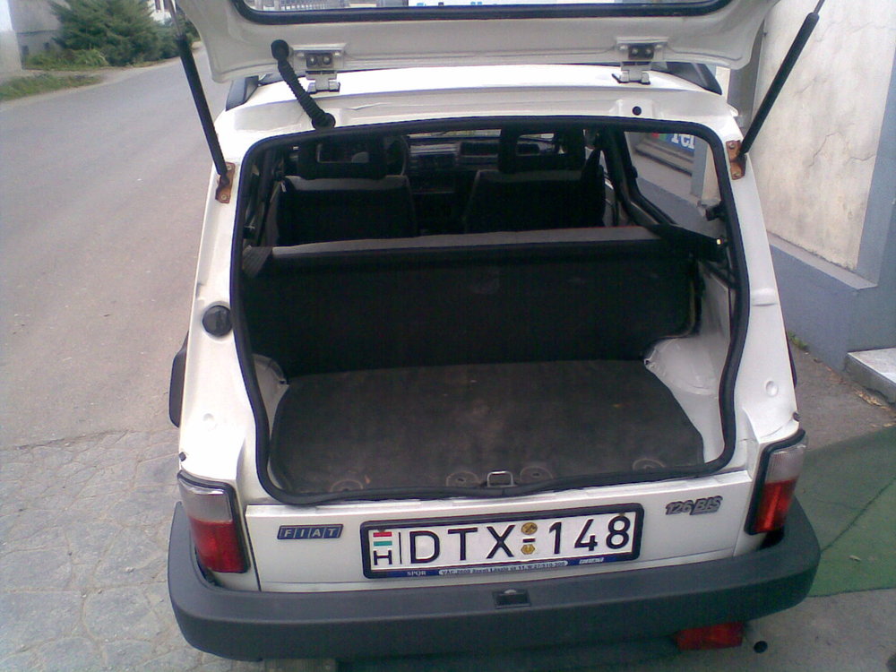

Szukam takich zawiasów
Jak na poniższym zdjęciu na dachu. Rozpoznaje może ktoś z jakiego samochodu lub od czego są to zawiasy?
Ewentualnie jakie podobne, ale takie, żeby klapa otwierała się właśnie tak wysoko:

Raczej nie - ten kombik zbudowany został na Węgrzech. Nie sądzę, aby właściciel znalazł akurat zawiasy od żuka....

Nieeeee....., coś innego chodzi mi po głowie, ale dokładnie takich zawiasów potrzebuję.

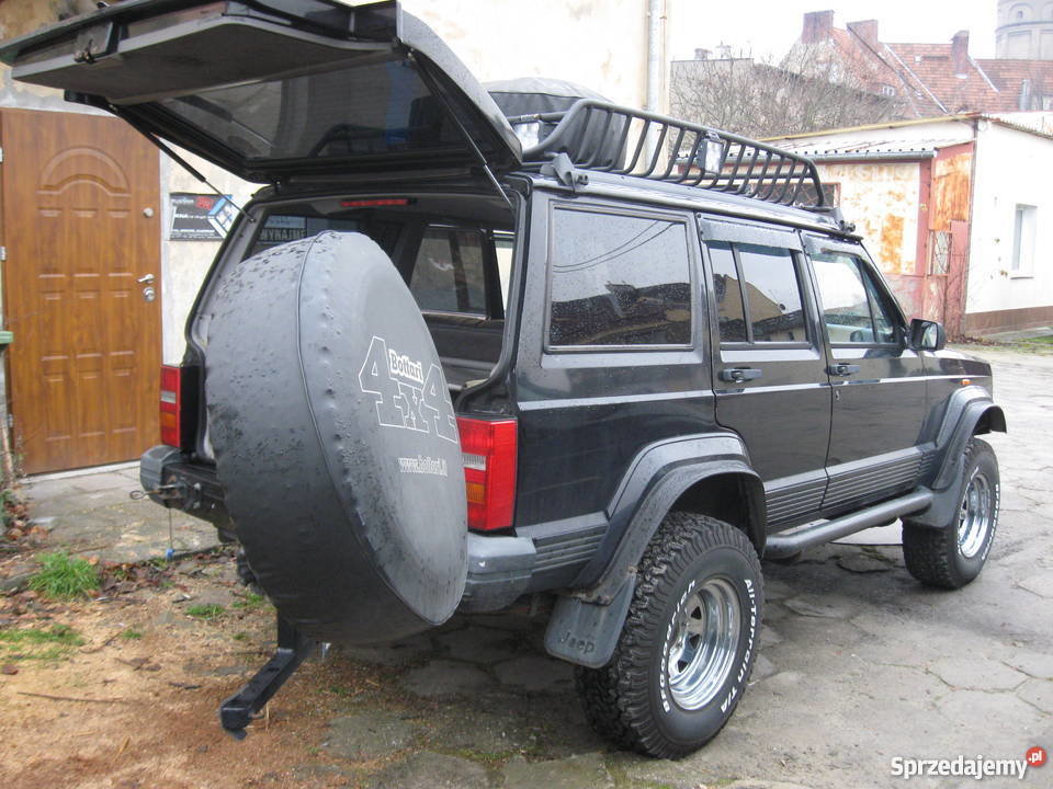

podobne zawiasy mam w cherokee xj, klapa nie otwiera się tak wysoko ale może to ograniczają siłowniki? jakieś foto z sieci

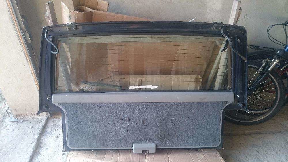

Znalazłem na allegro http://allegro.pl/zawias-klapy-tylnej-jeep-cherokee-xj-88-96-i7184291126.html
Krótsza część jest w kształt litery L - jak to zamontowane jest w klapie? Masz może jakieś zdjęcia?
w klapie są jakieś wzmocnienia z gwinten zalane, bo klapa nie jest metalowa tylko jakiś kompozyt, czy inne tworzywo sztuczne
Dzięki za zdjęcia. Te zawiasy wyglądają na bardzo delikatne - tam są gwinty M6? Ile może ważyć taka klapa? Bo jednak się nią trzaska przy zamykaniu i zastanawiam się czy one wytrzymują.....
nie pamiętam dokładnie ale raczej M8 niż M6, jak już pisałem ta klapa waży w sumie tyle co szyba bo reszta jest lekka, u mnie te zawiasy wytrzymały jakoś 30 lat i nie zauważyłem żeby coś pękało; może to efekt tego że klapa zamyka się bardzo delikatnie, nie ma potrzeby trzaskania,
