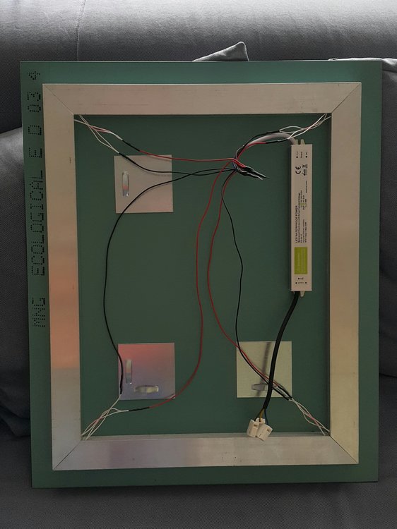

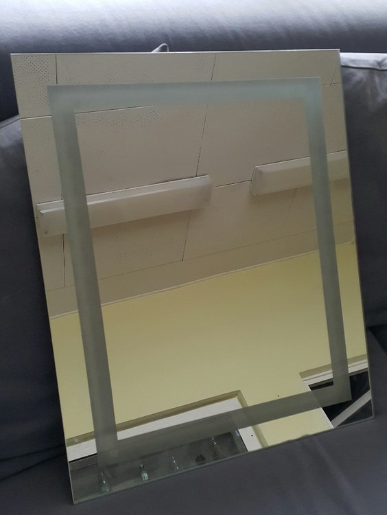

:dziekidzieki: Ceownik aluminiowy 50x20x2mm. Cztery taśmy po 2,5W/m w środku. Trzy na szerszej części ceownika. Jedna po zewnętrznym obwodzie bo się nie mieściła obok. Lustro 50x60. Świecitak w sam raz do łazienki. Na toaletkę trochę za słabo.

Przy jednej taśmie o takiej mocy jest ogromny dyskomfort bo jest zbyt duża jasność z bardzo małych powierzchni LED. Jest efekt jak przy patrzeniu na łuk od spawania. Dlatego daję 3-4 taśmy mniejszej mocy obok siebie.
