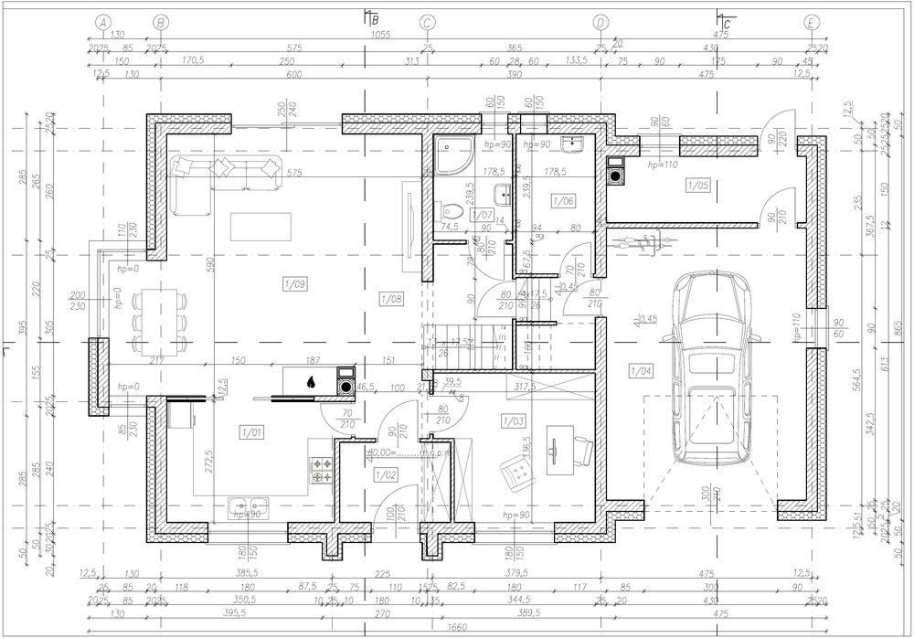

Cześć wszystkim. Jestem na etapie projektu domu. Wstępnie wymodziliśmy coś podobnego z zewnątrz do domu w rododendronach 6 g2a:
widok-1-projekt-dom-w-rododendronach-6-g

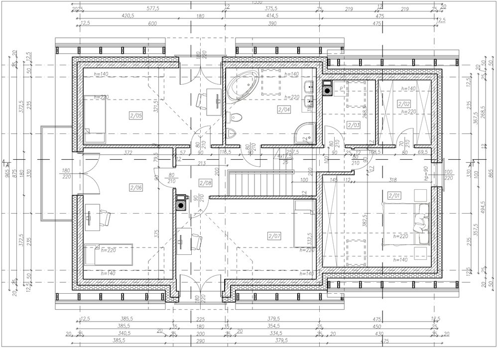

W środku będzie wyglądał zupełnie inaczej.  Poniżej rzuty parteru i poddasza:
Co o tym sądzicie? Będzie to praktyczne?
Bardzo podoba mi się wykusz w takiej formie jak na rzutach, ale boję się o szczelność okna narożnego. W salonie chciałbym mieć okno tarasowe podnoszono przesuwne (HST?), którego też się obawiam bo...nikt takiego nie ma wśród znajomych i sam nie wiem jak się sprawuje ;) W domu będzie wentylacja mechaniczna. Ogrzewanie gazowe. Wysokość pomieszczeń na parterze 2,70m, na poddaszu 2,60m, ścianka kolankowa około 1,05m.
Będę niezmierny wdzięczny za każdą podpowiedź! :)

Odpowiednia wysokość ścianki kolankowej :ok:
Okno narożne pewnie da się ogarnąć - nie musi się całe otwierać.
Drzwi przesuwne ma sąsiad - mało używane, a już słabo działają.
Brakuje mi daszka na wejściem - jest szklana barierka, to może i szklany okap tam dać.
Na poddaszu można się zastanowić nad organizacją pomieszczęń.
Co mi się rzuca w oczy:
Wejście do garażu daleko od wejścia do domu, będziesz latać przez pół domu z kurtkami i butami.
Kominek dobrze usytuowany :ok: Okna narożne są nieszczelne? Jest tam tylko kwestia montażu słupka np. z PVC i jego uszczelnienia.
HST się nie bój, nic strasznego przy tych rozmiarach, to kompaktowe okno. Problem robi się przy dużym gabarycie, gdzie skrzydło waży ok. 300 kg i lepiej, przesuwanie już tak łatwe nie jest jak tych lżejszych. Poza tym najlepsze okno w całym domu.
Trochę mało miejsca masz na kanapę jeżeli faktycznie chcesz zachować podobne ułożenie mebli. Większą wejdziesz już mocno na okno, chyba że właśnie HST i otwierane prawe skrzydło.
Skoro będzie WM to chcesz wprowadzać wylot z okapu do wentylacji? Nie zrobisz raczej wyrzutu przez ścianę a do komina kawałek jest. Chyba że sam filtr?
Rzuciło Ci się coś zupełnie niepraktycznego?
Dzięki wielkie za podpowiedzi ;)
Raczej nie ma jak tego zmienić. Z drugiej strony, niektórzy doradzali, żeby wejście do garażu było jak najdalej od pomieszczeń mieszkalnych bo syf, smród, itd. itp. ;)
Nie wiem czy się tak da, ale myślałem żeby komin obrócić o 180 stopni i próbować podłączyć się okapem :ok:
Wielkie dzięki za odpowiedzi i podpowiedzi :piwko:

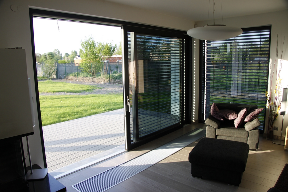

Sąsiad ma potężne przesuwne drzwi tarasowe. Chyba nie uchylne, ale wyjeżdżają najpierw trochę do środka potem w bok.
Tu w planie połówka drzwi jest dużo węższa.
Nie-narożną kanapę można postawić na ścianie by nie wchodziła w światło drzwi balkonowych :ok:
Na piętrze główna sypialnia jest nad garażem ciut niżej od reszty piętra i tam jest też pralnia?

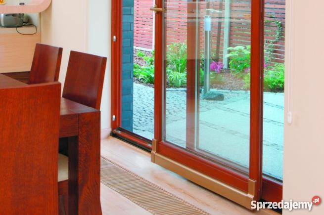

Czyli coś takiego?
Jeśli chodzi o kanapę w salonie to będzie po przeciwnej stronie ;)
Tak :ok: Sypialnia, pralnia i garderoba będą 45 cm niżej od reszty poddasza.
To ma zwykłe suwanki, to całkiem inna bajka.
HST nie ma progu, jest osadzony równo z posadzką.
1.05 to odpowiednia wysokość? Czemu tak uważasz. Wg tych osób, z którymi rozmawiam idealna jest ~1.3m, wtedy skosy przestają dokuczać.
Wiadomo, w środku lepiej, ale wyższa potrafi zniekształcić proporcje budynku.
Mam o siebie ściankę na: 3 bloczki + wieniec + murłatę i po zrobieniu podłóg i ociepleniu, jest przyzwoicie - łóżko, biurko mieści się, dojść można prawie do ściany pod skosem :ok:
