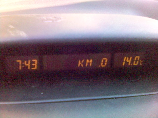

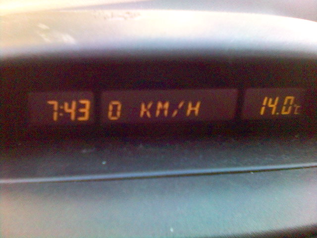

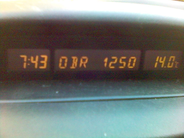

a co! też się tidem pochwalę!
Ustrojstwo zdiełane wg schmatu dostępnego na
http://www.mechatronika.zagrosze.biz/czarnikm/opelastra.htm#minikomp
działało od pierwszego podłączenia, koszt ok 40 pln z przesyłką zaprogramowanego układu scalonego przez zaprzyjaźnionego elektronika

Jak szybko odświeża się obrotomierz?
Gdy szybko depniesz, widać coś pomiędzy 800 i 3000rpm?

1. co do mida - to jets corsa nie astra, w corsie jeszcze nikt tego nie próbował - przepływomierza nie ma, bo to silnik c12nz; próby mierzenia spalania w tidzie były w oparciu o czasy otwarcia wtryskiwaczy, ale coś watek ucichł; w razie czego zawsze mozna zrobić upload softa w procku
2. wskazania obrotka odświeżają się co jakieś 0,5 sekundy, więc jak się mocno depnie to faktycznie nie widać liniowości wskazań, ale nie jest źle

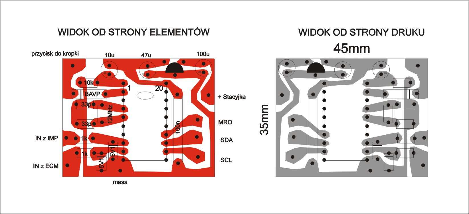

będzie działał i to bez najmniejszych problemów - ten układ jest na prawdę prosty
jeżeli jest zapotrzebowanie, to mogę poszukać i wrzucić shcmat płytki drukowanej, bo takowa specjalnie na potrzeby tego układu wyprodukowałem
PZDR
no to teraz jeszcze musze zagonic kolego do zrobienia tej płytki a potem już tylko podłączyć i bedzie git.
Tylko jak ja to zrobię hmm.gif no ale jak bede miałpłytke to sie wtedy bede martwił
