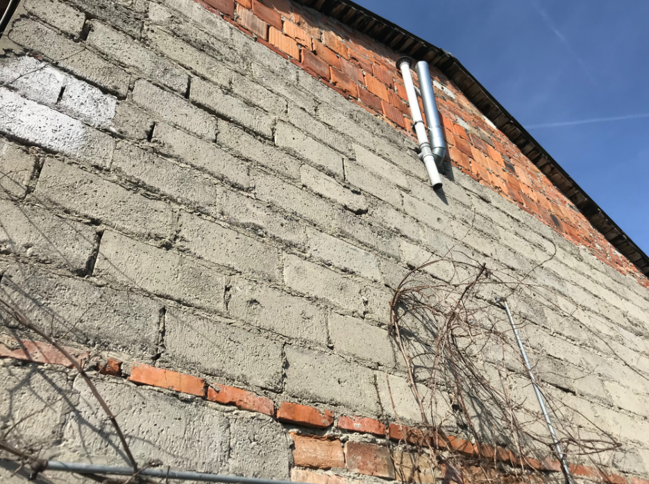

Jest sobie budynek, który latem wykorzystywany jest do celów noclegowych.
Na zimę spuszczana jest woda, nieużywany.
Zastanawiam się, w jakiej kwocie można zorganizować tam możliwość wykorzystania również zimą.
Budynek z materiałów jak na zdjęciu. Parter to garaż i pomieszczenia gospodarcze, wykorzystywane jest tylko piętro.
Na piętrze jednofunkcyjny piec gazowy na butle. Nie ma gazu ziemnego w okolicy.
Z sąsiadującego, zamieszkałego na stałe domu, właściciel swego czasu puścił instalację i zamontował grzejniki w tym budynku, ale piec był niewydolny a nieocieplony budynek i tak tracił ciepło...
Ściana na zdjęciu jest południową. Zakładam, że można by być może zrobić jakieś combo: panele słoneczne (do podgrzewania wody użytkowej na wiosnę/lato/wczesną jesień) + ...??? Prąd? Terma?
Zakładam też, że wypadałoby ocieplić ściany, strop pomieszczeń na parterze (czy lepiej podłogę góry?) + poddasze...
Na dachu jest eternit, więc i tak trzeba będzie trochę podziałać...
Jak według was najlepiej rozwiązać ogrzewanie tego czegoś?
