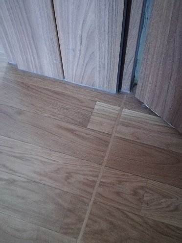

u siebie robiłem tak jak ja obrazku (zakładając że drzwi otwierają się na ścianę po prawej), linia czerwona przerywana równo ze ścianą, a panele kładłem ok 5-7mm bliżej (niebieska linia), dzięki temu próg wchodzi delikatnie pod drzwi i panele z pokoju nie wystają na przedpokój gdy drzwi są zamknięte

Ad.2 Da się. Wymaga trochę więcej pracy od montażysty ale listwę maskującą można przyciąć tak aby weszła w ościeżnicę i dotykała do ściny bez węgarka. Ja tak mam zrobione.
Linia korka na łączeniu pomieszczeń mniej więcej pokrywa się z linią ściany i chowa pod drzwiami, a a ta część ościeżnicy (akurat od strony zawiasów zamontowana) jest na ścianie bez węgarka. Człowiek od podłóg jeżeli powiesz gdzie ma być skrzydło drzwi będzie wiedział, w którym miejscu zrobić łączenie jeżeli ma jakiekolwiek pojęcie o tym co robi, a Ty nie jesteś jego pierwszym królikiem doświadczalnym.
