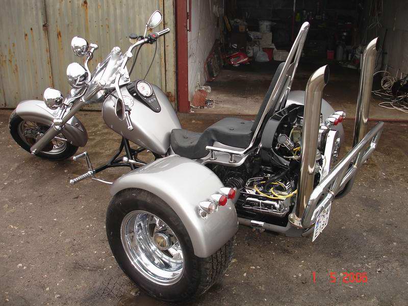

No prawie skończyłem Trike ...
generalnie OK
coś kontrastowego do chromu przydało by się

thx - co do kolorku - to bez komentarza - mam dość czerwonych, zółtych itp. mial byc srebrny i jest.

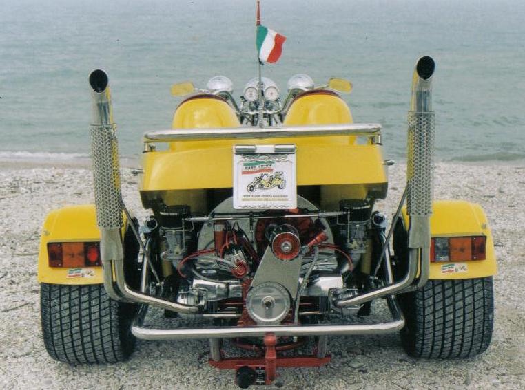

> Oż madafaka Niesamowity
> Tylko z tymi wydechami a'la ursus trochę przegiąłeś ...

napisz coś więcej - z czego jest przób, z czego tył i jaki tam silnik wsadziłeś.
I ile czasu / kasy to pochłonęlo.
Trike wygląda rewelacyjnie !!!
Dzięki za słowa uznania - normalnie prawie się zawstydziłem blush.gifgrinser006.gif
Podstawą budowy był .......... Garbus-ik. Pozostał kawałek ramy, skrzynia biegów i silnik. Reszta to dzieło mojego chorego (czytaj - chorego na punkcie moto ) mózgowia grinser006.gif
Silnik to (niestety) 1.3 - U W A G A - spamik SZUKAM SILNIKA 1.6 LUB 1.4 KM OD GARBUSA he he. Silnik bez przeróbek nie licząc układu wydechowego budowanego od podstaw. Czas poświęcony na budowę traji to 3 lata....
Jeśli chodzi o koszty ?? hmm nie wiem..... Nie jestem w stanie przeliczyć tego wszystkiego - mysle ze okolo 15000 zł bez robocizny wink.gif
Aha z takich "śmieszności" zastosowanych w Traji: przód z wykorzystaniem siłowników z "Cyklopa" - sposób amortyzacji wymyślony samodzielnie. Zaciski hamulcowe od SRAD-a, tarcze z Citroena AX-a, przewody hamulcowe dorabiane, koło HD z przeróbką piasty, błotnika... Hamulce tył Garbi i pompa od Renault. Lampki tylne - Star 66 (obrys).Koła tylne - 10 cali 295/50R15 na poszerzanych flanszach zlosnik.gif
Aha - jeszcze robie teraz stelaż pod duuuuużą sakwę i ............... będzie w zestawie śmigać obniżona przyczepka Niewiadów N250 na kołach od .........melexa ( hehe też takowych szukam)
Ufffff ale się rozpisałem......
Pozdr
Rob
