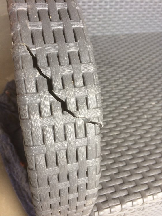

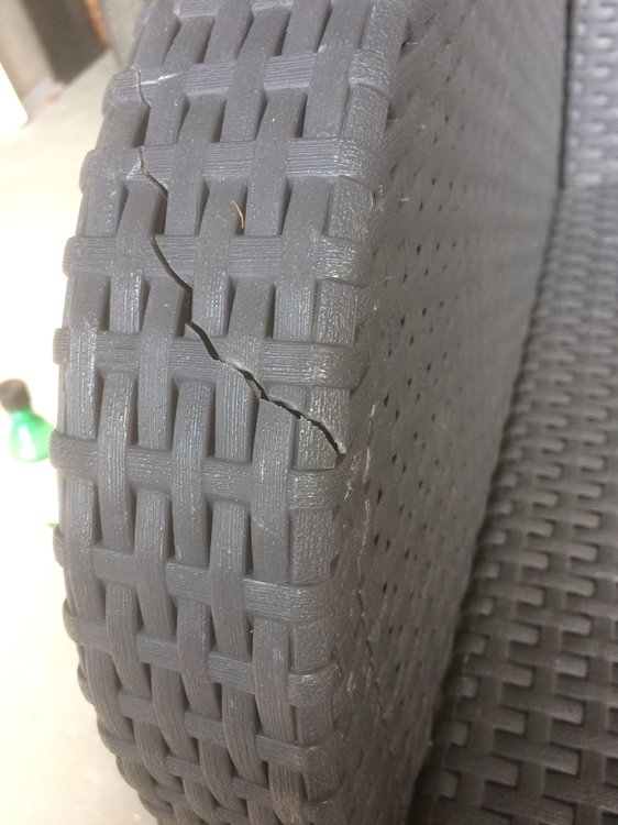

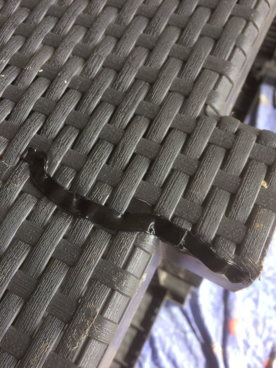

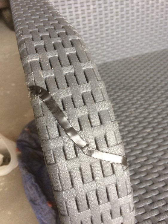

5b13a8160e7e4_IMG_0457(Kopiowanie).JPG.5f5cf6478ee468e7cb5f598bd55c2910.JPGIMG_0458.JPG.87f15b881dca38259210289894df165f.JPGIMG_0459.JPG.6fb8d77b38695051d4c35baa938f5009.JPGIMG_0461.JPG.55b1a8faf0afeee65f76a2778d7efcec.JPGOstatnie spawanie mebli ogrodowych

 przynajmniej nie wygląda to na pospawane a raczej na roztopione tworzywo i nałożone na pękniecie, tak jakbyś taśmę izolacyjną na to nakleił , jeśli nie było możliwości pospawania tego od spodniej strony trzeba było lekko zrobić faze w kształcie V  i dopiero zalać tworzywem ale na równo, sam chyba przyznasz że to nie wygląda najlepiej
Od spodniej strony nie ma dostępu. Inaczej się spawa płaszczyzny płaskie jak zderzak, wskazane robić na V a potem cieniować do równej płaszczyzny a w tym przypadku materiału  raczej to nie niemożliwe.
W każdym razie dziękuję za wskazówki :)
