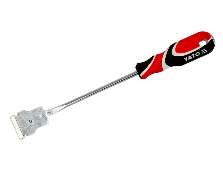

Nie wiem jak to dokładnie wygląda, ale rozsądnie wydawałoby się usunąć skrobakiem jak na foto, potem ewentualnie przemyć np. alkoholem izopropylowym.

Ale ten długi skrobak wygląda obiecująco :)
