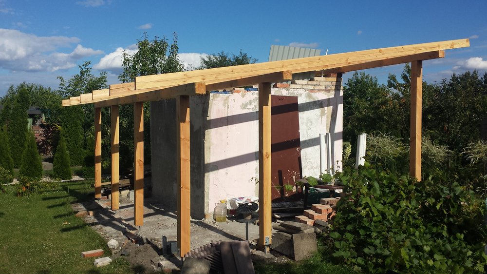

Jest sobie stara altana, a na niej zaczątek dachu.
Stolarz zrobił co mógł ☺ i teraz moja kolej.
Póki co murłaty leżą na murze na piance (ponoć teraz to normalne). Ściana jest gruba na pół cegły i bałem się, że jak zacznę od góry wiercić żeby wkręcić w nią jakieś szpilki to mi się wszystko rozpadnie.
Stolarz powiedział, że można zastosować np. półmetrowe płaskowniki i przykręcić je do murłaty i do ściany i skręcić na wylot.
Co wy na to?
Na samej piance jak położę blachę to boję się, że przy silniejszym wietrze mi daszek odfrunie.
Brak wieńca i piankę zamiast papy, można skomentować tylko :facepalm:, ale skoro już za późno na zmiany, to pomysł z płaskownikiem jest :oki:. Z tym, że ja bym przyspawał do końców płaskowników pręty gwintowane. W ten sposób będziesz mógł docisnąć murłatę do muru, nawet po jakiś czasie. I pół metra to minimum.

Brak wieńca to po części mój pomysł, kwestia ilości betonu i skomplikowania roboty (robiłem to sam, zaprawę mieszałem łopatą w plastikowej skrzynce).
Nie za bardzo rozumiem rozwiązania z przyspawaniem pręta gwintowanego. Musiałbyś mi to... narysować.
Czerwony płaskownik robi za podkładkę, która będzie dociskać murłatę do muru. Dzięki temu nie będzie żadnego luzu w mocowaniu.
Niezłe! Dzięki, kolego. :oki:

Jeśli brak wieńca, to ja bym dał zastrzały na tych słupach, całość się zdecydowanie wzmocni.
Albo choć metalowe wzmocnienie na łączeniu belek.
A do mocowanie belek do cegieł można było choć jakieś kotwy dać - tylko trzeba by się głęboko wwiercić w cegły ....
Są i takie po 20 cm https://www.castorama.pl/produkty/narzedzia-i-artykuly/mocowania-i-laczenie/kolki-i-kotwy/kotwy-mechaniczne.html
Właśnie tego chcę uniknąć, bo liche te cegły i boję się, że całość się posypie.
I tak już belki przyklejone na pianke. Dałbym jeszcze długie kotwy.
Właśnie zamiast kotew będzie rozwiązanie kolegi @Orochimaru.
Żeby nie wiercić w kiepskim murze i ryzykować katastrofę budowlaną.
To mogłeś rozebrać domek do fundamentu i postawić od nowa. Cegły byś użył te same, do tego kilka worków zaprawy, kielnia, poziomnica i gotowe w 1-2 dni. Wtedy bez wieńca nawet nie byłoby tak źle i nie musiałbyś kombinować.

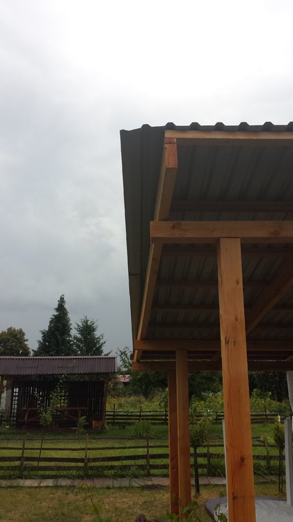

Dwa kolejne pytania:
1. Troszkę krzywo wyszło :)
Co z tym zrobić? I czy w ogóle coś z tym robić?
2. Ja zabezpieczyć/załatać miejsce nad murłatą, pod blachą, pomiędzy krokwiami? Przybić np. płytę OSB na styk?
Membrana jest ok. 5 cm poniżej blachy i chyba szczelnie tego zrobić się nie da, a już mi szerszenie i osy się kręcą pod dachem i szukają miejsca na gniazda :(
szacun że podjąłeś się tego tematu samodzielnie
ale no...cokolwiek bym nie napisał to pochwałą nie będzie
źle zacząłeś kłaść dach, wpierw się rozmierza - masz możliwość zmiany jeszcze - teraz to kupa....
