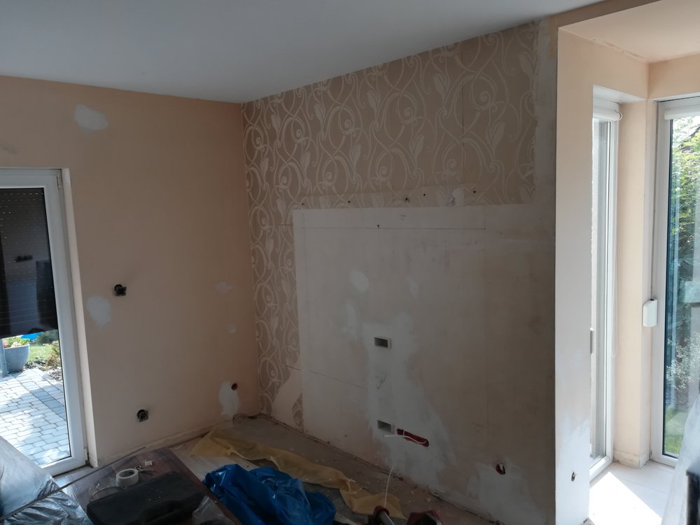

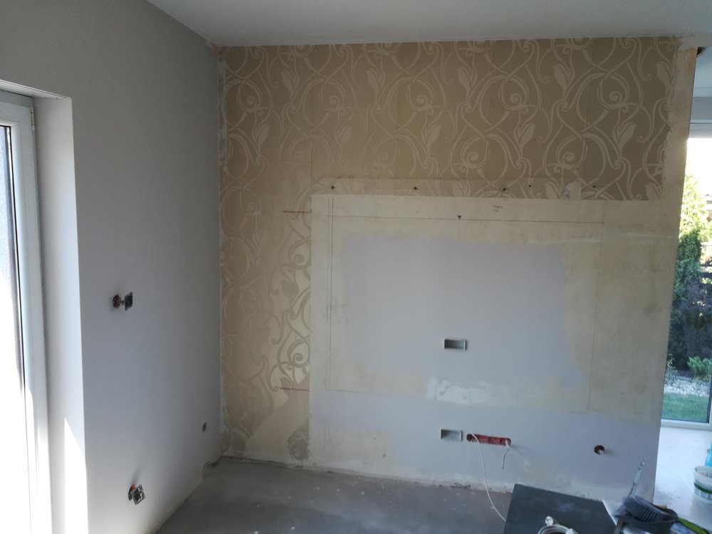

Wybrałem opcję z siatką, osadziłem kanał na piance niskoprężnej. Jak poszpachluje to dam znać jaki efekt wyjdzie.
No i siatka, a dokładniej taśma z siatki dały radę.IMG_20180804_155346.jpg.16b02241a9f37e14ad7ffd641ddbcc13.jpgIMG_20180813_111443.jpg.d125c4d7afb9b3bfc2325e17ee4d9d57.jpg
