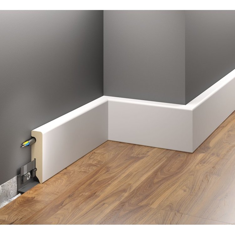

Chyba nie ma idealnego rozwiązania
Efekt jaki chcę osiągnąć na zdjęciu
biala-listwa-przypodlogowa-lmdf-02-creativa-mdf.jpg.7090d3d9591e9c394500627fdbadedc2.jpg
Podłoga 60% gres przypominający deskę 40% panele - nawet dobrze dobrane wzorem do kafli
Do wyboru:
MDF - podobno pęcznieje od wody, klipsy widoczne na zdjęciu źle trzymają, przyklejenie uniemożliwia demontaż bez niszczenia ściany, a wszelkie szpary trzeba uzupełnić akrylem bo materiał się nie poddaje na nierównościach
Drewno - j.w chociaż może tak szybko nie pęcznieje
Plastik - wygląda tandetnie i trzeba zastosować specjalne narożniki, które też wyglądają tandetnie
Poliuretanowe? - rysują czy nawet wgniatają się od samego patrzenia:facepalm:
Coś przeoczyłem?:)
Miałem drewno i było w sumie ok (pewnie poza ceną), miałem plastik- szkoda pieniędzy. Mam MDF w całym domu i jest ok, ładny, w umiarkowanej cenie, duży wybór wymiarów, przekrojów.
Nic mi nie pęcznieje, ale nie traktuje go wodą :phi:. Choć z drugiej strony mam kawałek listwy która w pom gosp. pełni rolę kija ogólnego zastosowania, stoi przy hydroforze, więc często jest mokry/stoi w wodzie. Końcówka trochę zapleśniałą ale nic się nie rozsypało ;).
Teraz modne są listwy z polistyrenu utwardzonego. Ja wprawdzie mam z MDFu ale zrobiłem sobie listwę gzymsową z tego materiału - o taką, przy suficie i materiał IMHO bardzo fajny, lekki, wystarczająco elastyczny a jednocześnie twardy.
Coś przeoczyłem?:)
MDF poza tym że pęcznieje, łatwo też uszkodzić. Mam jasnoszare z mdfu - tam gdzie są zarysowane wylazł paskudny kolor tektury. Kolejna rzecz - narożniki - ciężko je ładnie wykończyć.
Drewno, zawsze można podszlifować.
Tam gdzie kafle, można zrobić listwy (cokół) z płytek.
Plastik - są bardziej i mniej tandetne. W mieszkaniu mam jakieś stare tanie i wyglądają tak sobie. W domu na górze mam Arbiton Indo, wybrałem takie bo chciałem żeby były demontowalne - przykręca się "szynę" a do niej listwę, którą można ściągnąć np na czas malowania. W zestawieniu z dębowymi schodami, drewnianą podłogą i "papierowymi" drzwiami prezentuje się tak:

Arbiton Indo - strasznie źle mi się układało, szyna słabo trzyma
Mi też, ułożyłem jedną listwę i pojechałem oddać 20 pozostałych do sklepu, bo pewnie codziennie by odpadały od roomby...
Wysłane z mojego Redmi 4X przy użyciu Tapatalka
Obecnie mam Arbiton Indo (białe/mat). Wyglądają całkiem nieźle...faktycznie może poza tymi łacznikami listwa z listwą. Sam ich montaż bezproblemowy....choć trzeba przyznać że ta szyna mocująca jest dość miękka przez co mocowanie samej listwy troche trudności sprawia. Odporność na uzytkowanie bardzo dobra...po roku użytkowania zero śladów zużycia.
Ja biorę Cezar Hi-line, wyglądają na solidniejsze, samo mocowanie jest z deka inne, i ciężej je się demontuje.
