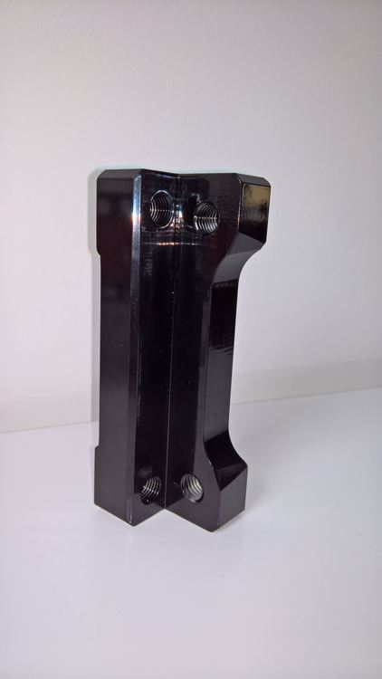

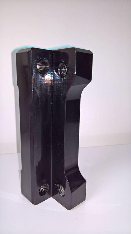

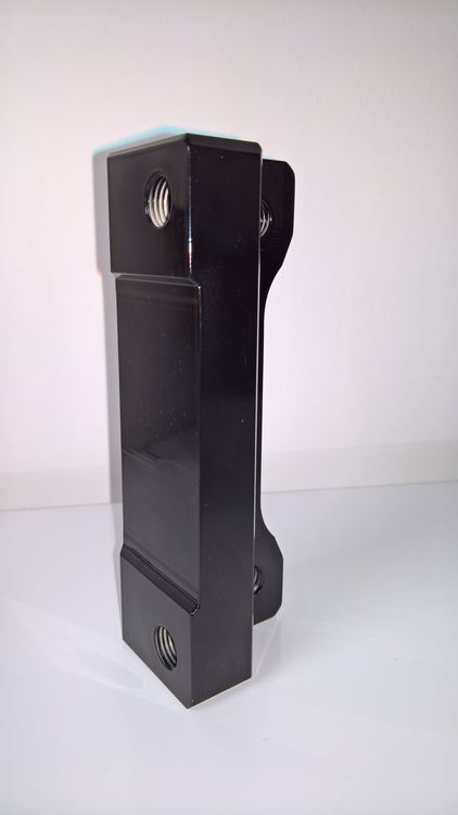

WP_20190212_15_46_36_Pro.jpg.c704568e6077b1fc65d3b54296106e91.jpgWP_20190212_15_46_29_Pro.jpg.1ad3ee87d4c97aa33976c9dacc9a4e17.jpgWP_20190212_15_46_06_Pro.jpg.972abefb9f2419031fe8ad9ca6c15494.jpg
Adaptery po anodowaniu i malowaniu proszkowym

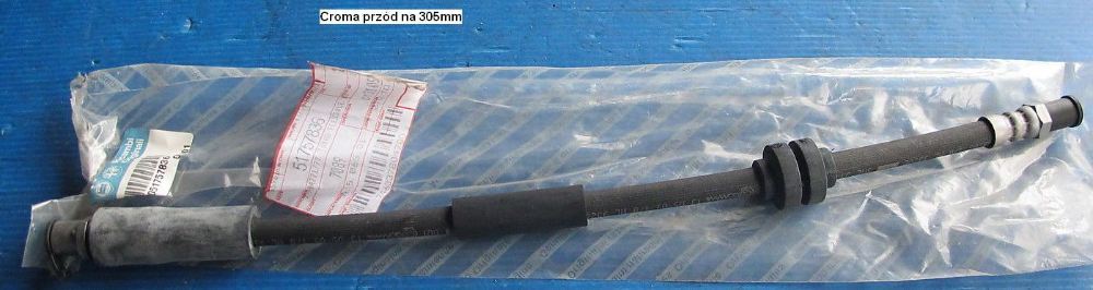

Potrzebujesz, zaciski, jarzmo, klocki tarcze, i przewód elastyczny, który wchodzi do zacisku, oczywiście na obie strony.
Tak jak odpisałem wcześniej na pytanie na priv .
Fotka oryginalnego przewodu o nr katalogowym 51757836 do zacisków 305mm
