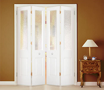

Przy takiej szerokości wydaje mi się, że drzwi przesuwne mogą być niewygodne i dawać za mało prześwitu, z kolei na otwieranie zwykłych drzwi może nie być miejsca... 🤔
Co do drzwi to może coś w tym stylu
Oczywiście chodzi o sam pomysł. Sam mam podobne rozwiązanie.

Drzwi łamane mogą się sprawdzić, jednak mogą przeszkadzać jeśli chcesz stosować jakieś elementy wysuwane (kosze, szuflady..)
Możesz drzwi do wnęki zrobić węższe a boki zabudować kartongipsem.
