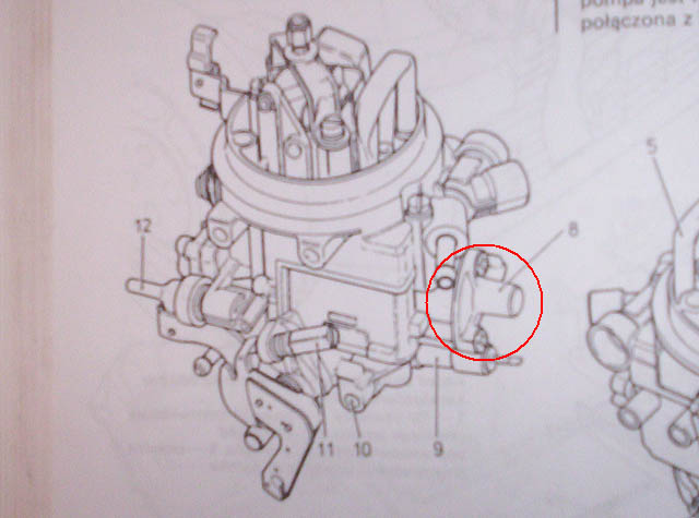

sie sklada, ze mam CC900 na gazniku Webera i sam przerabialem problem falujacych obrotow, rozwiazujac go czyszczac tzw. pompke przyspieszenia wpysk.gif

> Kolego a gdzie jest ta pompka przyspieszenia?
Jak stoisz przed silnikiem, patrzysz wprost na gaznik, ukazuje sie oczom to, co zaznaczylem koleczkiem, przykrecane na dwie srubki, jak odkrecisz, uwazaj bo siknie troche benzyna, ladnie wyczysz, przykrec i zobacz czy dziala waytogo.gif
